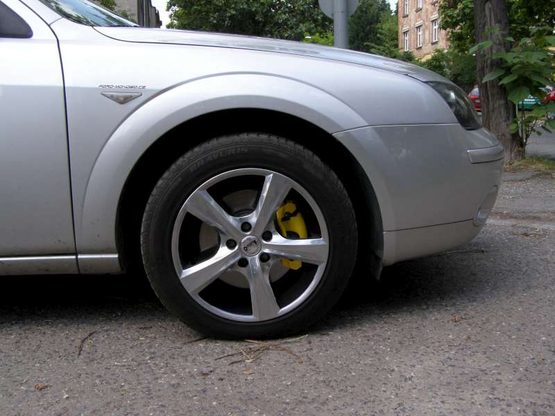

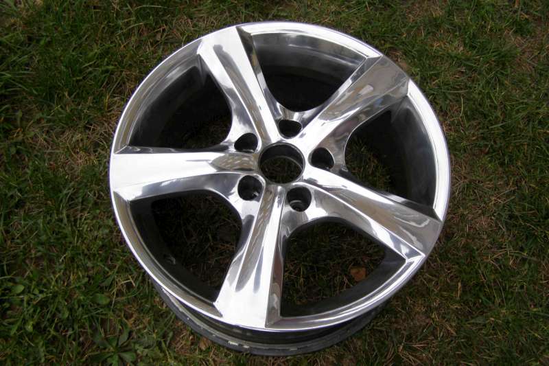

Pro ty co by si doma rádi vyleštili kola do ysokého lesku tady udělam vlákno s návodem atd.
Já když jsem leštil kola před 2 lety tak jsem o tom nevěděl skoro nic. Snad to tedy někomu pomůže když se do toho bude chtít pustit.
Prakticky jde o to že se kola zbaví nátěru a podkladového materiálu. Na to je asi nejlepší klasickej barvožrout. Já osobně jsem ho na kola nanášel asi ve třech vrstvách. Po každém nanesení barvožrouta jsem sundat část vrstvy. Lak a barva jdou docela dobře. Ale pod tím je ještě takový černý nástřik. Ten jde trošku hůř. Po opětovném natření barvožroutem jsem ho musel seškrábat nebo jsem si pomohl kartáčem na vrtačce.
Po sundání nátěru přijde další fáze a to že se musí kola vybrousit dohladka. Na to jsem si koupil kotouč na odstraňování starých nátěrů.
http://www.maister.cz/specialni-odrezov ... 00-cz.aspx
http://www.brusivo-luko.cz/objects/text ... c00067.jpg
Je to ten modrý vpravo nahoře. Je i v černé barvě.
Poté jsem už ručně za pomocí brusných papíru až do zrnitosti 2000 kola vybrousil dohladka.

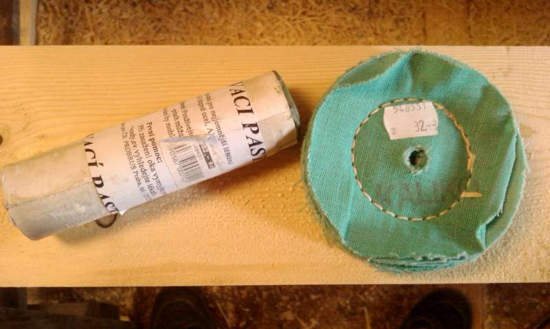

A pak už jen použít leštící pastu a bavlněný kotouč a leštit a leštit.
http://www.brusivo-luko.cz/cz/produkty/lestici-kotouce/
http://www.mat-online.cz/zbozi/-kotouc- ... rovy-100mm
http://www.brusivo-luko.cz/product/unipol-0131-25/
http://www.mat-online.cz/zbozi/-pasta-brus-lestici-180g
Já tohle vše zakoupil v prodejnách s brusivem atd. (v globusu mají i sadu na leštění)
Orientační ceny:
Brusný kotouč 50kč
Pasta 83 kč
Bavlněný leštící kotouč 32 kč
Brusné papíry cca 60 kč

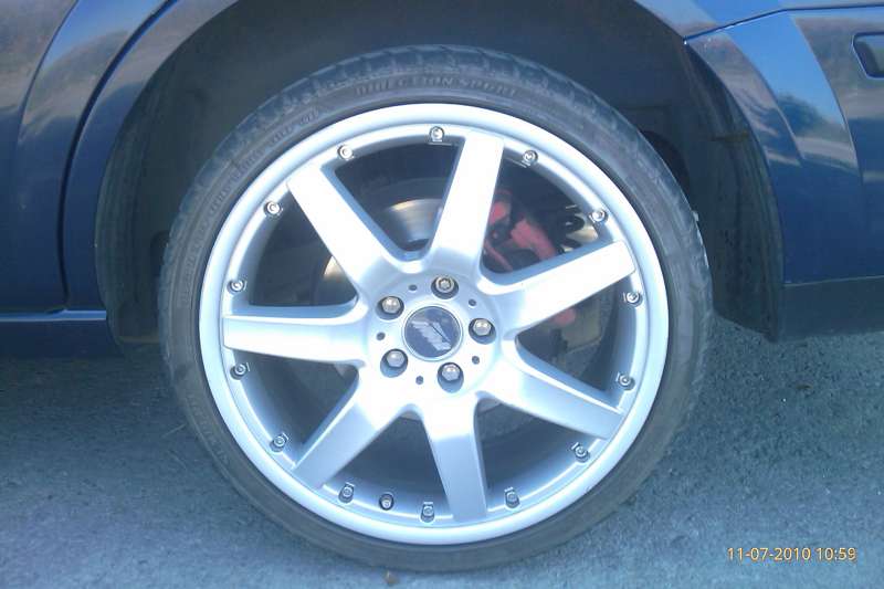

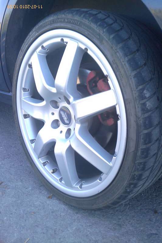

chtěl bych taky kola vyleštit, ale podle mě to bude u mých kol hrozná prcačka...co myslite

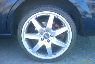

buceek07
- Příspěvky: 10344
Re: Leštění ALU disků
kuci a co ty moje kola jak sem psal výše...rozhoduju se mezi leštěním a nebo lakem tak budu rád za každou radu

Jak tam jsou ty díry od šroubů to je docela problém. To moc nejde. Spíš bych asi vyleštil jen čelní plochy.
Čoveče já bych možná spíš vyleštil ten límeček...

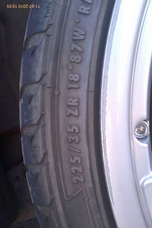

Pošli kvalitnější fotku kouknu na to.
buceek07
- Příspěvky: 10344
Nic lepšiho teď zrovna nemám
...Nevim no jak nad tim tak přemyšlím tak svépomocí to neudělám...už jen proto že neni toho času teďka a vysypat 12 tyček se mi moc nechce...to radši udělám spojku...spiš se posledni dobou přiklánim k černé lesklé a v práci si udělám nerezovy sředovy pokličky...chtělo by to udělat ve photoshopu...neumite to někdo
