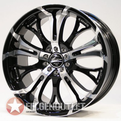

Po dlouhém hledání jsem nakonec do nejužšího výběru zařadil následující 2 tipy - švýcarské Barracuda Tzunamee a německé Motec Pantera.

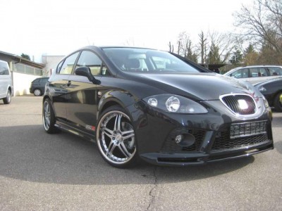

Barracudy jsou produkt původem ze Švýcarska, mají být hodně kvalitní, jsou na STčko k mání v rozměru 8 x 19, ET 40, rozteč 5 x 108, cena 7.250,- Kč / kus. Od objednávky zde jsou za cca 5 dní . Detaily jsou hezky vidět např. na následujícím videu:
http://www.youtube.com/watch?v=u0idBUA67hw
MOTECy mají být rovněž dost kvalitní, mají mít nízkou váhu a některé modely mají být vyráběny výhradně pro PORSCHE. Rozměrově by měly na STčko pasovat, MOTEC Panthera nabízejí v rozměru 8,5 x 19, ET 45, rozteč 5 x 108, kolo má leštěný nerezový límec, cena 7.450,- Kč / kus.
Jen doufám, že při ET 45 u MOTECů nebude kolo v blatníku moc "utopené" - stávající 19´´ kola od Wolfa mají ET 40 a připadají mi na autě akorát....

A ještě fota MOTECů.....................
