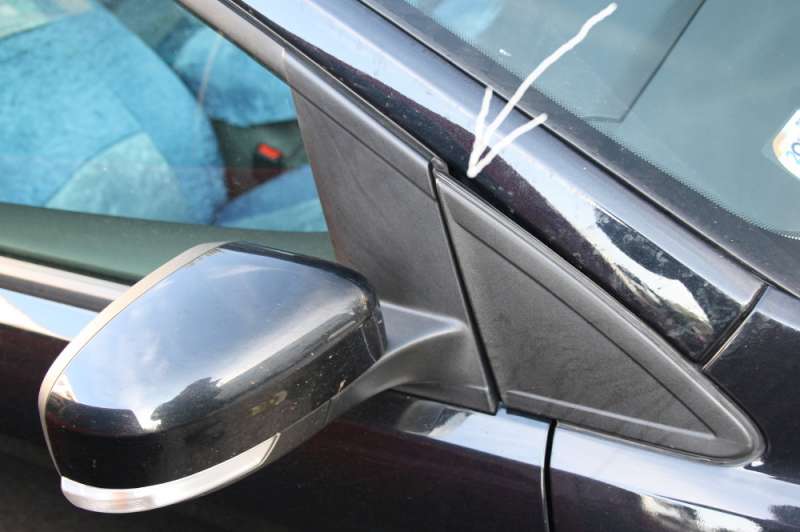

Dnes jsem si všim nedoléhajících krytů před zpětnými zrcátky.
Že by je letní teplota pokroutila nebo co??
nejde domáčknou a umělohmotná západka v plechu nedrží.
Stalo se někomu??
prodloužil jsem záruku a za 14 dní půjdu na olej tak uvidíme.

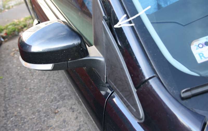

vim ze to obcas odstava ale ne takto .

... u noveho auta se mi to zacalo delat po 3 mesicich; v servisu pri reklamaci vymenily oba kusy a za 4 mesice to bylo znovu.
Druha reklamace dopadla tak, vic roztahli koliky, na kterych to drzi, a od te doby (pres rok) se to ani nehne (a podle me to ani nejde vyndat).

na vodičovej strane mi to malinko tiež odstava, ale toto je uz kua dosť 8O

aj mne sa to stalo :( uvidim co na to zarucny servis a kolko to vydrzi potom ...

Tiez mi to robi, hlavne u vodica. neriesim a dlabem na to. Uz nemam nervy na take somariny a v servise ma uz nemaju radi. Aj ked im vysvetlujem, ze ja som v tom nevinne.
