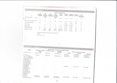

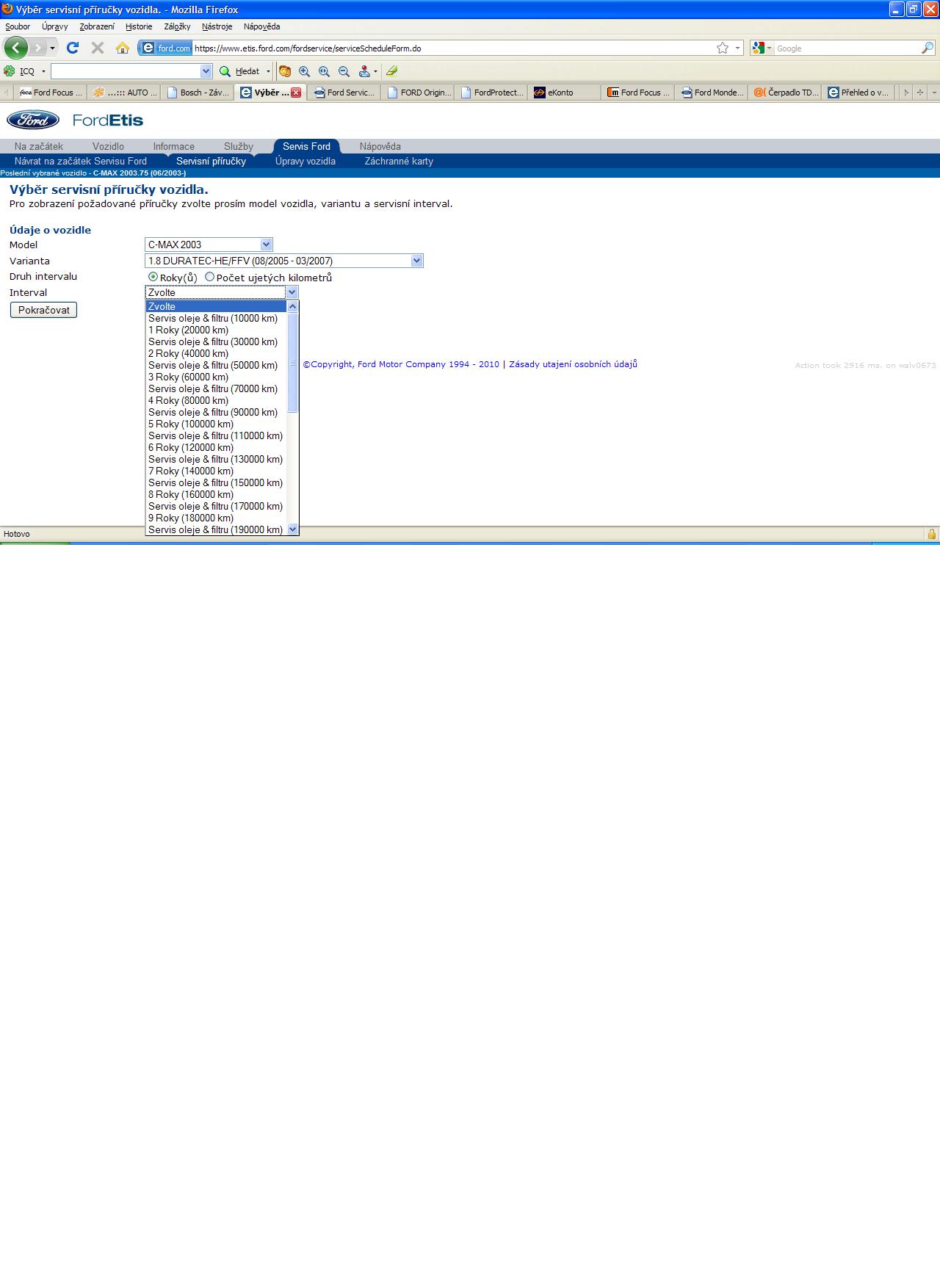

maji jeste jine vstrikovace a interval je dany ne kvuli palivu ale kvuli motoru , 1,8 ma interval oleje 10000km a kazdých 20000km normalni servis , tzn je tam jeden olej mezi .

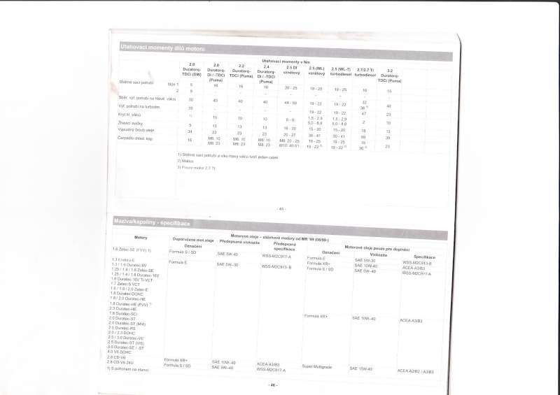

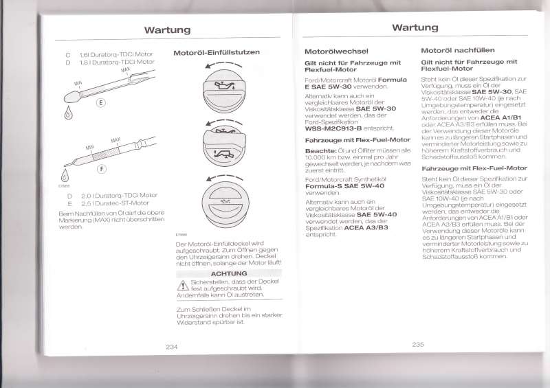

Příspěvek od foki » 14.04.2011 08:21
taky nejsem moc chytrej :dih:
v cechach
a v nemecku
