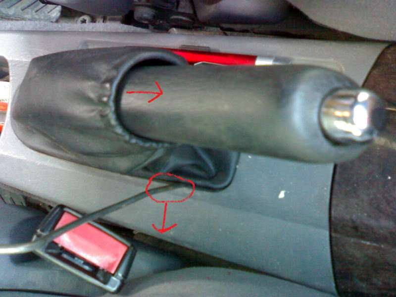

Povolit rucnu brzdu. Das dole tu manzetu na rucke a tam je matka tak tu povol a musi to ist.

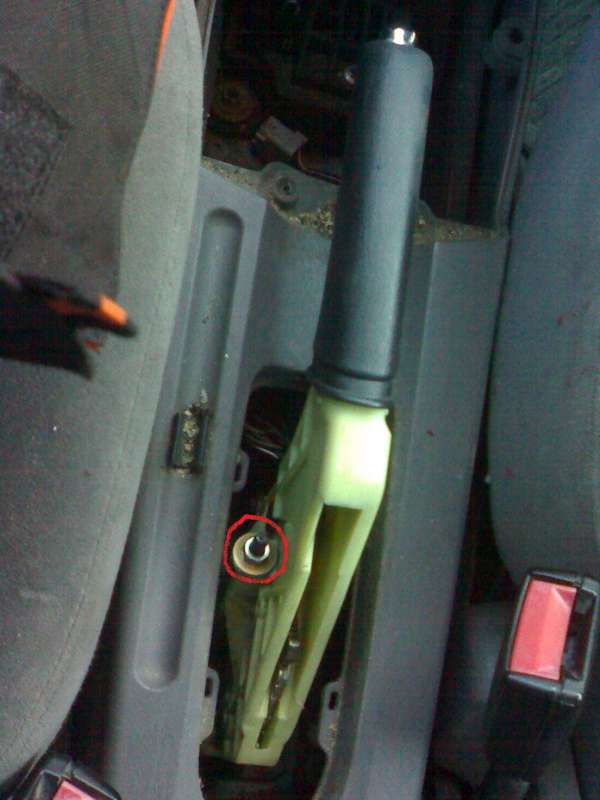

Manžetu stiahneš v smere šípky a ptotm povoliť tu matku v krúžku.
