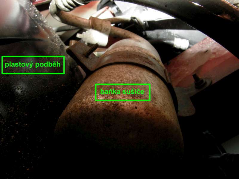

Z vysoušeče (což je zásobník chladiva v podběhu pod předním kolem) nemá co utíkat, protože tam voda není. V ideálním případě by z něho nemělo utíkat ani to chladivo.
Pokud vysoušečem myslíš součást ventilace, tedy tu krabici pod palubkou, v níž jsou výměníky pro chlazení a topení, z něhož vytéká při zapnuté klimatizaci kondenzát (voda) pod auto, tak to je jiné.
Pokud není klimatizace zapnutá, nemělo by nic vytékat. Samozřejmě pokud klima zapnutá byla, výparník klimatizace musí odtát, takže chvíli po vypnutí klimy/zaparkování auta bude voda vytékat.
Pokud však klima zapnutá nebyla, zkontroloval bych, co to vlastně teče a odkud, popř. zda neubývá chladicí kapalina.

Je to tahle baňka, takže je snad vše OK. Díky

To je opravu vysoušeč. Voda v něm nemá co dělat, je to de facto akumulátor chladiva. Klimatizace funguje? Nemůže na něj natéct po dešti odjinud?

Klima funguje bez problému. Jde spíš o to, že vysoušeč se rosí podle mě až moc. Po každém dojezdu se zapnutým ventilátorem (ne klimatizací) třeba jen na minimum mám pod autem louži.

Pokud se vysoušeč rosí pouze z venku a jinak klima funguje, tak bych to neřešil. Na mojem autě je pod motorem kryt, čili ani kdyby se rosil vysoušeč, tak to vlastně nemám šanci poznat.
Klimatizace se pod 4°C sama vypne, resp. se rozepne spojka kompresoru, takže se bude ofukovat pouze ohřátým vzduchem - ale při těchto teplotách je ve vzduchu málo vodní páry, takže klima na vysušení ani není potřeba. V letní "prádelně" se hodí víc.

Dneska jsem byl v servisu, aby mi doplnili chladivo v klimatizaci. Zjistili, že tam není vůbec žádné a taky hned zjistili kde - fouká to kolem spoje trubky s baňkou sušiče. Šlo by to nějak utěsnit (svařit, zaletovat) nebo je nutné sušič vyměnit?

Já bych ho raděj vyměnil. Je tam stálej tlak a oprava trochu nejistá. Vypustit náplň, vymontovat, opravit, namontovat, naplnit, vyzkoušet a vpřípdě neúspěchu to vše opakovat...

Vyřešeno, nový vysoušeč, klima funguje

Zdravím, přestala jít klima, v dílně zjistili, že je prázdná. Natlakovali dusíkem a syčel ventilek u vysoušeče. Opravář popsal výměnu a hodně mi říkal, že to může zdrhat potom ještě někudy.
Takže mám dotazů pár:
1. Pokud to uteklo jinudy, nemohl se ten ventilek, který nikdo léta nepoužil (mě posledně doplňovali klimu vrchem) tím, že to dělal přes něj v tom okamžiku pokazit? Aby pak opravdu po te investici cca 2500 nečekalo další překvapení.
2. Soused co rozebírá Focusy mi nabídnul použitý i s trubkama za 400 Kč. Když jsem to říkal servisákovi, tak mě upozornil na to, že vysoušeče by se měly servisovat, že obsahují kuličky, které časem po rozpadu můžou zdevastovat celý systém. Takže ušetřit cca 800 Kč? Auto je staré 14 let, ještě možná pár roků odjezdí...
