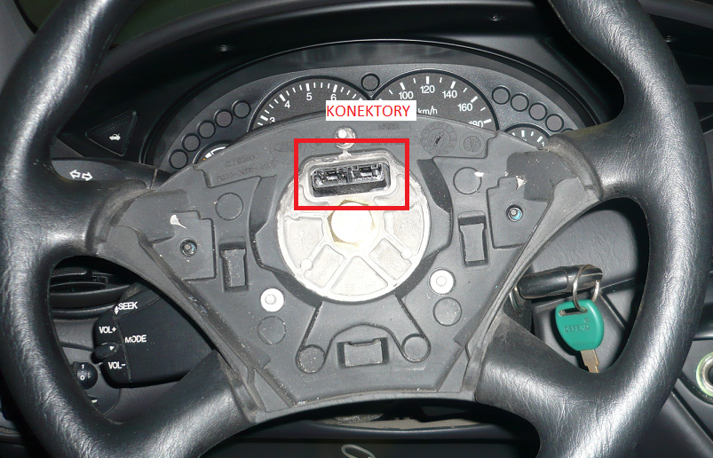

Ahoj, chci se zeptat, jestli někdo nevíte, jak namontovat airbag do Focuse 2001? Ve volantu jsou 2 konektory a já nevim, jestli se airbag zapojuje do levýho nebo pravýho. Tady je fotka:

Do pravého, jde o to jakej máš airbag,jestli je starší než 2001 tak je jinej konektor,budeš muset ho přepinovat, nebo sehnat novější kabel.

Aha, díky moc. Airbag je určitě 2001, takže by tam měl sedět. Dík za rychlou odpověď.

No jenze 2001 byl prelomovy rok... Muze byt tak i tak. Rid se podle znaku velky znak musis vymenit za velky a maly za maly. Nevim jestli by se daly prehodit mezi sebou :)

Tak se znakem by problém být neměl, na starým airbagu jsem měl malý a teď na novým je taky malý. Uvidim, snad to půjde. Dík za radu :wink:

Tak toto je nejdulezitejsi vec ktera je si myslim... Ten s velkym ma mam pocit ji jinou jednotku...

rozhodne maly znak za maly znak a velky za velky. Jinak to nejde a nepujde, prepinovat nestaci, jde o jiny system s jinou jednotkou ...

on je hlavně rozdíl v kroužku do roku 2000 aod 2001 je jiný,ke konci roku 2002 se měnily airbagy na dvoustupnové,velká šveska, tam je i jiná řídicí jednotka.

Dneska budu airbag montovat, tak dám pak vědět, jak to dopadlo a co to udělalo. Snad to nebouchne :D
