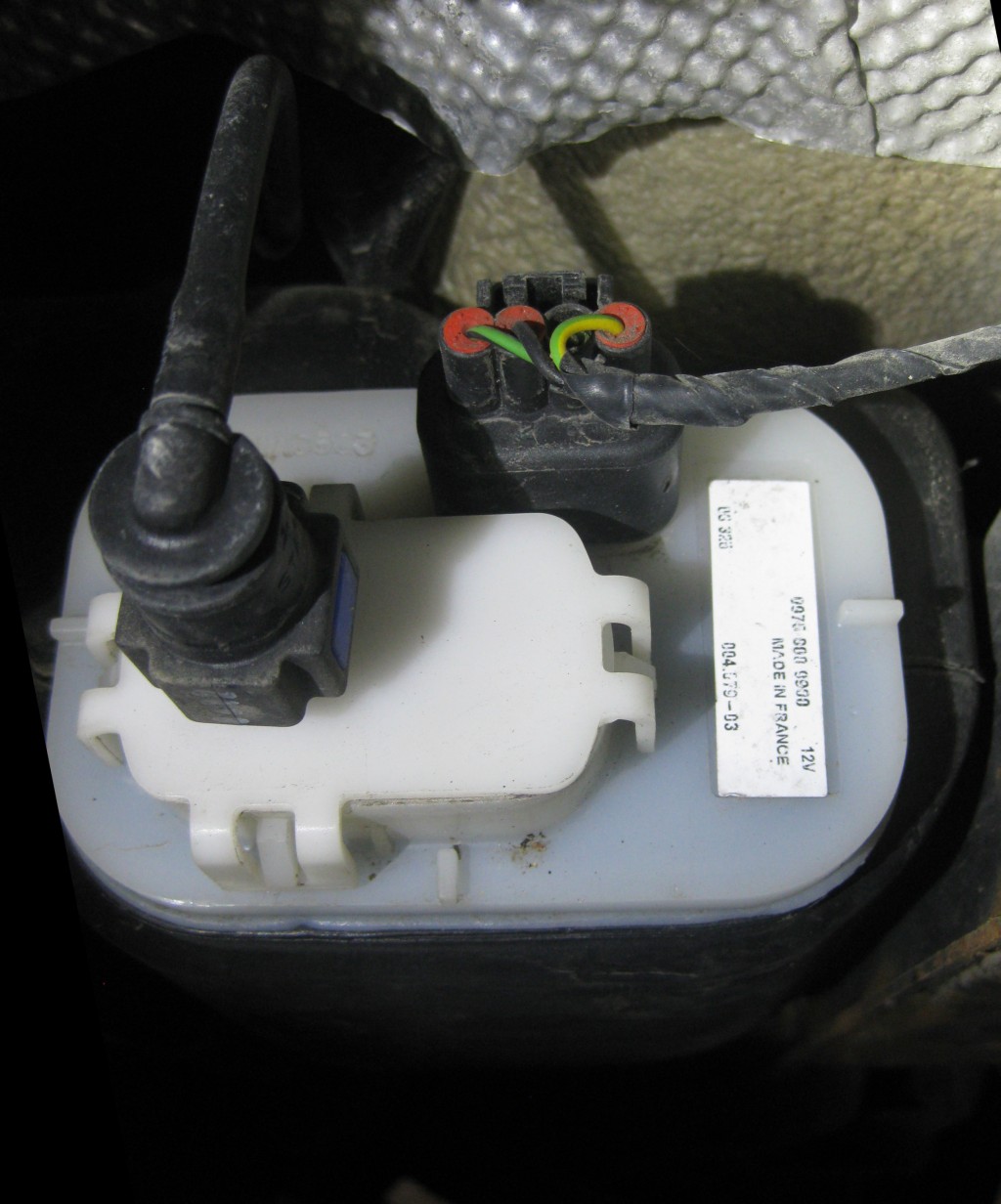

CO je to za nádržku?
Mám C-maxe 2.0tdci 2005,a koukal jsem ze spoda a u zadní nápravy je taková nádržka,je to na ten Eolis?Nebo k čemu slouží.Popř. jak ji doplnit a co v ní je?

Re: CO je to za nádržku?
S nejvetsi pravdepodobnosti je to ta nadrzka na Eolys. Doplneni se dela ramcove kazdych 60tis. km. Existuje postup jak to doplnit i doma svepomoci, ale toto vetsinou dela servis a zada tento ukon pres diagnostiku.
jj presne tak je to ona
JO-JO,To je ta menší hovadina,co patří k té větší hovadině,tedy DPF.zuntak píše:Mám C-maxe 2.0tdci 2005,a koukal jsem ze spoda a u zadní nápravy je taková nádržka,je to na ten Eolis?Nebo k čemu slouží.Popř. jak ji doplnit a co v ní je?

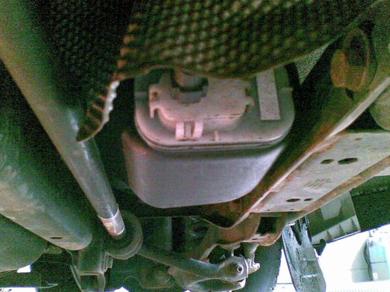

Chci si overit: opravdu se u C-maxe k tomu doplneni eolysu da dostat od predniho praveho kola, a ne od zadniho?
Koukam, koukam, ale kolem predniho kola nevidim nic, co by mi nejakou moznost na vymenu poskytovalo. Koukam zespodu z takove montazni jamky.
diky
EDIT- prikladam obr. od zadni napravy. Cili uplne jinde, nez pise ETZOLD.
diky
Naposledy upravil(a) C-Maxis dne 11.07.2011 23:02, celkem upraveno 1 x.
Ano,je to ta mrcha a plní se zadem.C-Maxis píše:Chi si overit: opravdu se u C-maxe k tomu doplneni eolysu da dostat od predniho praveho kola, a ne od zadniho?
diky
ze to je ta mrcha vim, ale Etzold psal, ze u Maxe se k ni dostanu po odmontovani predniho kola, coz je pekna blbost.
Odmontuj zadní kolo a můžeš plnit.C-Maxis píše:ze to je ta mrcha vim, ale Etzold psal, ze u Maxe se k ni dostanu po odmontovani predniho kola, coz je pekna blbost.
jiz naplneno.
teda mozna ne, protoze s +- 92 tkm a doliti 1l. mi nic neslo prepadem
Nebo jsem nejak popletl diry.
plní se to tou zaslepenou plast. trubičkou,Hele ale mám za to že se musí na diagnostiku aby ti to tam povolily a přepsaly že je to dolitý a je tam 100%.Jak si tohle řešil nebo jsi to nechal byt,cos tam nalil může se tam dát i AD blue?
No, ono tech zaslepenejch trubicek je tam celkove asi 3 ks
Nuloval jsem to pomoci dvirek nadrze.
Jinak na emisich jsem zjistil kourivost 0,45, tak pomalu mam pocit, ze jsem snad auto koupil s vykuchanym DPF ...
