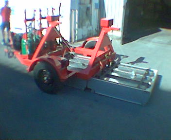

Oprava výtluků
Dobrý den ten ,,Český vynález " se ve světě používá od sedumdesátých let ,tato metoda se jmenuje INFRARED ASPHALT REPAIR v principu jde o znovuroztavení asfaltového povrchu jehoho následného promíchání z doplňujícím materiálem ,přimícháním tzv:omlazovače následné zhutnění .Po tom se provede penetrační nástřik s posípkou z rozemleté strusky.Opravy jsou kvalitní hlavně z důvodu dokonalého prohřatí a spojení doplňujícím materiálem za teploty 160 -180 C.Stroj Silkot je jedinečný v tom že dovede zpracovat asfaltový recyklát z frézování.
Pokud chcete nějaký video tak stačí na yuotube zadat infrared asphalt repair.
Na našich stránkách jsou taky nějaký fotky a videa
Petr Chlíbek http://www.opravasilnic.cz

dovolil jsem si z jejich stránek vytáhnout cenu opravy a jestli je to konečná cena tak to je docela mazec:
A kolik to stojí?
Ano, cena je dnes pro zadavatele jeden z hlavních faktorů.
Cena oprav se pohybuje od 400,- do 500,- Kč za 1/m2
Hlavní faktor ceny je rozsah hloubky poruchy a celkový objem prací od konkrétního zadavatele.

tak mi přijde že ta cena je docela OK, když si vezmu že s tou lopatou tam musí dojet každé rok, a tohle chvilku vydrží.. Akorát když to nechají dojít do stavu jako to je u nás, tak pomůže jedině nový koberec :roll: :roll:

s cenou jsem myslel , že je dost dobrá pětikilo za 1/m2 to je určitě míň než co stojí ta mašina co to jinak musí vyfrézovat lidi co ji obsluhují a další co tam kydne asfalt a další .....
