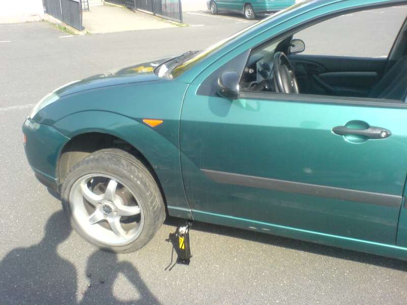

taky mi jeden clovek chtel prodat takovy kolaa dopadlo to takhle ... vic sem hever povolit nemohl

podobny rozmer nacpal na moje 17" vrtule jejich kupce
parametry mych ex kol 17" x 7,5" ET37,a on na to nacpal gumy 225/50 r17 - volal mi ze mu kola drou vpredu o pruziny a lezou z blatniku ven
