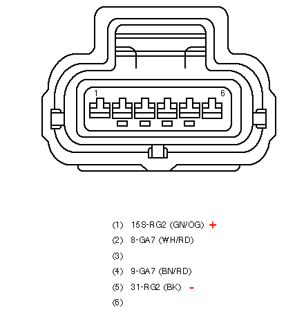

Ahoj, nevite nekdo jakou barvu maji kabely, které vedou rovnou k čerpadlu c-maxe r.v.08 ?? Do nadrze vedou 4 vodice (asi 2 snímač hladiny + 2 čerpadlo) a prave by me zajimalo, ktery je ktery a jakou maji polaritu. Elek. schema jsem tu nenasel. Tak se ptam. Diky za odpovedi

Staci? :-)
(5.34 KiB) Staženo 114 x

Tak diky ti moc :D Takze je to pin 1 a 5 tedy cerny a zelenooranzovy kablik? Jeste bych se zeptal kde jsi to nasel??

Tak tak.. nasel jsem to v TIS2004

Takze kdyz nahodou prerusim cerny kablik->nenastartuju a nestane se jeste neco? jako nejaky zaznam v jednotce ci co?
