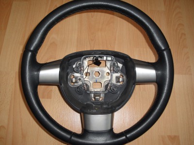

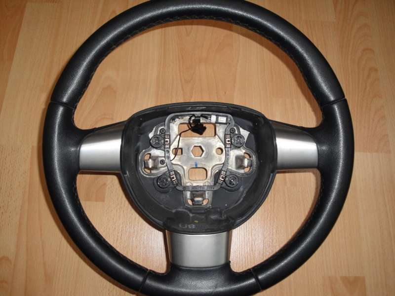

Dobrý den,
vlastním FF 2 r.v. 2006 z Německa - nedávno koupený.

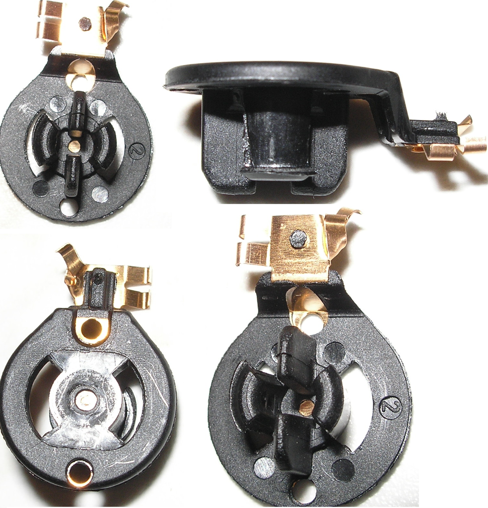

Při točení volantem se mi ozvalo dření plastu o kov a poté něco vypadlo.
Za volantem mám nyní sedřený ten plast a dotyčnou věc, která to udělala a vypadla, jsem vyfotil a přikládám v příloze.
Může mi někdo poradit, co to je a jestli to patří k autu nebo to jenom bývalému majiteli zapadlo kdysi za volant a mě se to uvolnilo? Předem děkuji.

Jelikož jsou dobře patrné sběrače od potenciometru tak si myslím že to úplná banalita nebude ale netuším od čeho to je. Možná to snímá polohu volantu.

"Houkačka houká" :?: Ak nie ,tak by to mohol byť spínač klaksonu . . . :idea:

je to jeden z kontaktov klaksonu

Díky všem moc za pomoc. Otestoval jsem to a opravdu mi nefunguje vpravo nahoře na volantu houkačka. Plánuji vozidlo dát do servisu kvůli nefunkčnímu vyhřívání předního skla u řidiče, tak jim k tomu přihodím ještě tenhle problém. Manuálně tak zručný nejsem (odvážný taky ne), abych si dovolil operovat s volantem :)
Ještě jednou díky.
