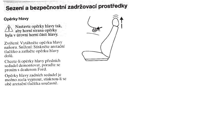

Koupila jsem si Focus Ghia z roku 2001, ale za žádnou cenu nemůžu vyndat opěrky na hlavu, abych mohla navléknout potahy......jde to vůbec :)? Musím si tedy nechat ušít speciální, pokud ne...? Je to moje první auto, omlouvám se za pro někoho trapný dotaz :) Děkuji za odpověď

To záleží na tom, jestli máš v těch plastových pouzdrech (co jsou v opěrádle) takové dvě malé pohyblivé "čudlíky". Ty se stačí dovnitř a uvolní se mechanizmus a opěrka jde vyjmout. Já mám jeden ten čudlík u spolujedce rozbitý, a tak mě opěrka vyndat nejde. Předpokládám že nějakou pinzetou, nebo drátkem by se to dalo, ale já to nepotřebuju, takže jsem to neřešil..

Teda uživatelská příručka nic moc :roll: ale aspoň něco.

Měním tedy slovo čudlík na slovo aretační tlačítko :mrgreen:
