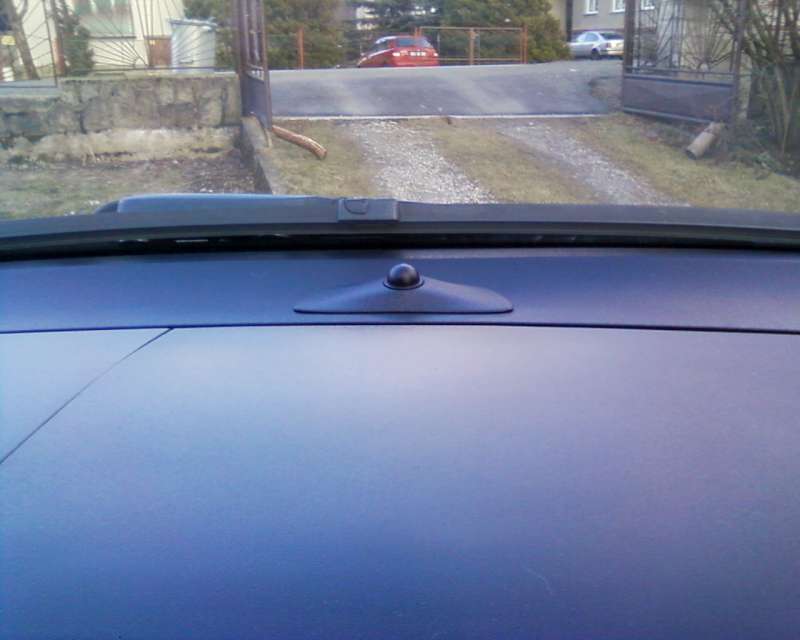

ahoj , jsem tu novy ,koupil jsem pred 3 mesici FF C-max 1,6 80kw r.v.2007 ,75000 km .Ted po 5000 km mi zacla svitit oranzova kontrolka motoru . Motor jede normalne . V mem servisu (neorigo) mi rekli kod zavady 2010 . Ale zatim nevi co s tim . Nevite nekdo co by to mohlo byt ? Vsechny naplne jsou ok a vsechny filtry vymeneny . P.S. jeste bych mel jednu doplnujici otazku , na palubni desce pod celnim sklem mam nejaky curamedan ( viz. foto ) , nikde v manualu ani nikde na netu se mi nepodarilo zjistit co to je a jak se pod to leze - neco mi tam pod tim pri vetsich nerovnostech na silnici rezonuje ) - diky moc predem za radu Ford74

podle mě je to přijímač na odemykání auta na dálku,a někde jsem četl že je to senzor slunečních paprsků(nesmí se ničím zakrývat),ale to je jen můj názor,jinak jsou tam průzory na měření teploty,ale to je od volantem,urcitě to jde demontovat myslim že je to tam jen nacvaklý takže podebrat opatrně,oranžová kontrolka může znamenat cokoliv u emisí,ale také špinavé teplotní čidlo na sání nebo okolních klapek

to je na klimatronic a ani bych se nepokousel to odmontovat .
