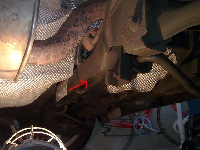

Ahoj uz par dni si lamu hlavu kde na podvozku umistit podpery
jak je videt z obrazku maji takovy zlabek ktery ale kdyz umistim v miste pro hever tak mi rozdrti ten zobacek za ktery se chyta hever. Vedel by nekdo kam je 4x umistit? Diky.

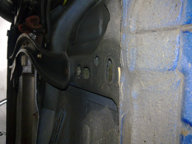

... strcil sem - vepredu je tech nosniku vicero, ale jedinej kterej prichazi asi v uvahu je ten na obrazku ostatni sou na podlozeni tou podperou moc siroky. Vzadu sem nasel nejaky tlusty zelezo pred napravou nebo pak napravu, ale otazka je jestli sou to ta prava mista kde to podeprit?

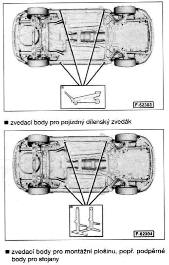

No ja si porad myslim, ze na tom podvozku nekde musi byt jasne urcene podperne body - prave sem dotahl pdf "jak_na_to_-_Ford_Focus_II_-_C-Max" kde sem se ujistil, ze podperny bod na predku je ten co sem vyfotil (obr. predek) , ale vzadu je to komplikovanejsi podle obrazku tam u meho auta je sice nejaky extra plech jenze jeho plocha neni vodorovna a je odlehceny spoustou der....

Zvedací body, popřípadě podpěrné, tzn, že na to musíš mít orig. příslušenství, které přesně pasuje, tyhle univerzály se opíraj kde je třeba a dle zdravého rozumu a uvážení.
