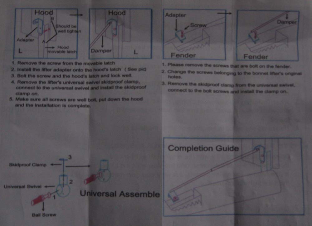

... nasel jsem cloveka, co to ma ... nekolik mesicu doma a jeste to na auto nedal. Ofotil mi navod, ale z nej se toho moc vycist neda. Nebo to neumim:
Tak nevim, jestli do toho jit ...

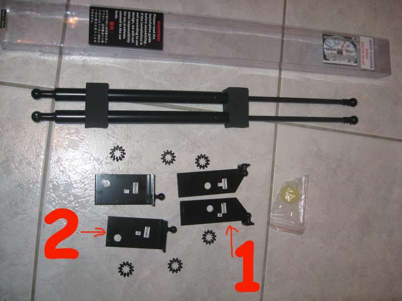

... podarilo se mi sehnat fotku obsahu baleni:
- 1 - predpokladam, ze bude pasovat na uchyt pantu kapoty
- 2 - vubec netusim, kde by mela na blatniku drzet ... tusite nekdo?

tak díky Mirimu dorazili dneska vzpěry kapoty, tak musím najít trochu času a namontovat, pokusím se nafotit a dát to sem, podle fotek v návodu by to nemuselo být tak složité, ale uvidíme
pepe.st
Příspěvky: 74
Registrován: 16.06.2009 13:41
Re: vzpěra kapoty
Příspěvek od pepe.st » 19.04.2011 20:38
jo a jsou identické jako na fotce nahoře
