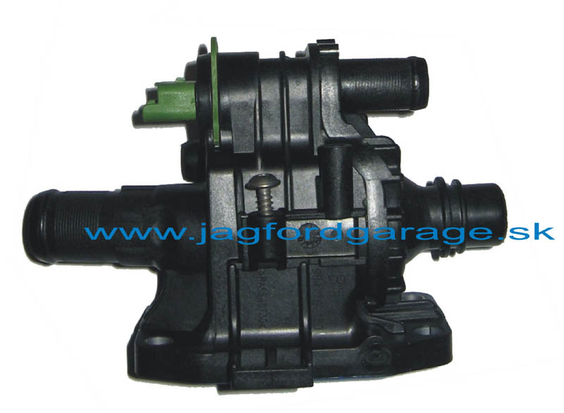

Ale tuším to nie je nejako extra drahé mám dojem okolo 50Evri.
Prikladám obrázok.
									Prikladám obrázok.

Termostat 1.6TDCi:
INDEX TOVARU: 1313841
ak si ho dáš vyhľadať povedzme cez Elit.cz E-cat podľa čísla, tak si nájdeš aj či jestvujú náhrady - ale mne to nenašlo, tak asi Elit nemá náhradu ani OE diel.
Takže ti asi ostane Foki, Ford, alebo E-bay, alebo http://www.lascora.sk (len neviem, koľko stojí dopravné do ČR - v SR je to 2.6E).
Alebo skús priamo cez google...

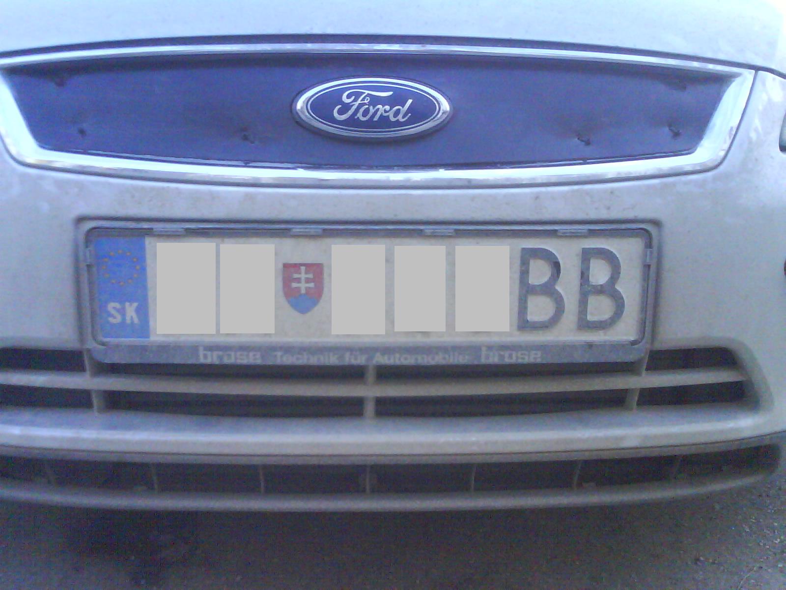

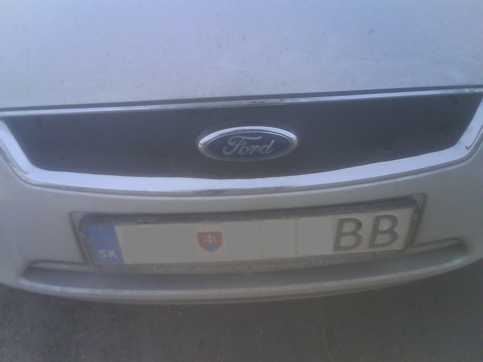

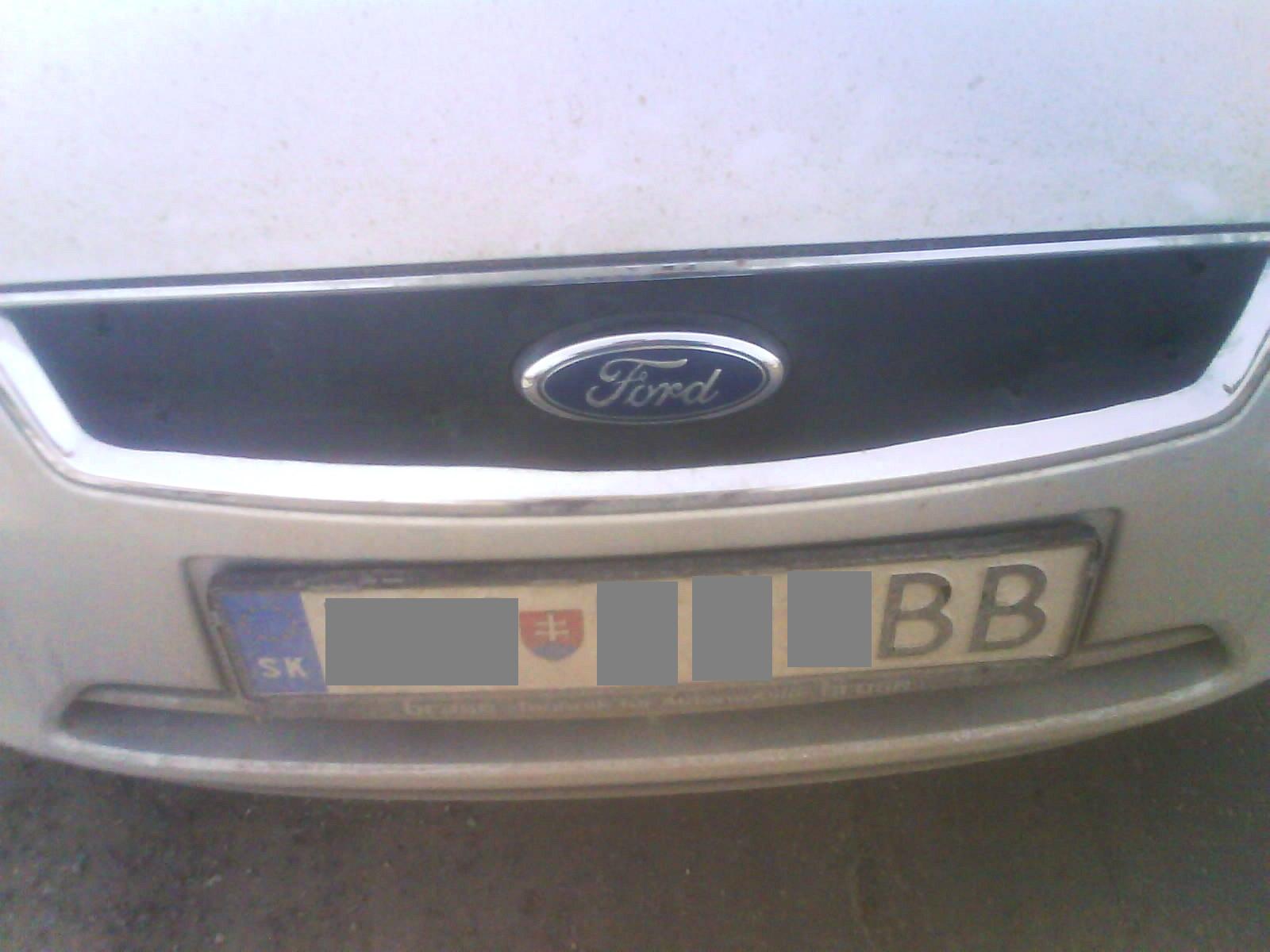

Tak som včera začal s výrobou "prípravku" na prednú masku - aby som napomohol rýchlosti ohrevu motora - tak pozajtra to už budem vedieť porovnať - cesta do práce i domov.
Zatiaľ som urobil iba tento na zakrytie masky - je to vlastne opznať iba zblízka - dal som čierny ohybný plast vlastne taká čierna "fólia" asi 1mm hrubá.
Obstrihal som podľa tvaru masky kartónový papier - prirovnával a prirovnával - vždy pristrihoval viac a viac - až kým to nesedelo tvaru masky i modrého oválu - loga Ford - aby som s tým vedel otvoriť kapotu.
Dnes som šiel kúpiť čierne zaisťovacie pásky aby sa neodlišovali(doma som mal iba biele a to som nechcel) a tak to mám namontované.
Prepáčte foto iba z mobilu a auto ani nie je umyté - ale teraz to ani nemá význam...umývať ho chúďa.
