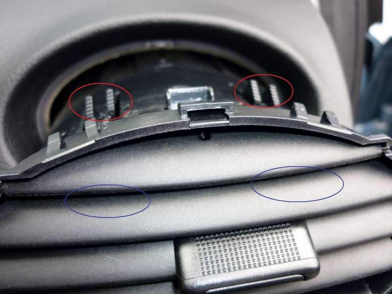

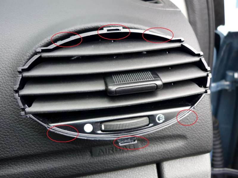

Tak dneska se mi povedlo demontovat vydech ventilace (i kdyz zbytecne), tak aspon par postrehu, kdyby to nekdo nekdy potreboval.
Drzi to opravdu fest.
Nejprve je treba napr. sroubovakem trochu povytahnout cely vydech z pristrojovky. Prvni uchyty jsou dole, nahore, vpravo i vlevo. Sroubovakem to trochu vypacime, pristrojovka je v tech mistech mekka, takze to neni problem.
Pote, co se vydech trosku vysune ven, je treba (nebo je to lepsi) oddelat stribrny ramecek. Je zahaceny na ctyrech mistech primo k vydechu. Dva jsou nahore, dva uchyty dole. Staci sroubovakem mirne nadzvednout stribrny "hacek" a vytahnout od vydechu, takhle 4x.
Pote mame odkryty vydech. Sroubovakem ho co nejvice vytahnem z pristrojovky a nyni budem potrebovat aspon dva sroubovaky. Vzadu ve vydechu jsou dve zarazky, ktere ho drzi za celni stranou pristrojovky. Daji se zmacknout a tak povolit, aby sel vydech vyndat ven. Potrebujeme relativne maly tenky (plochy) sroubovak, ktery skrz mrizku strcime do vydechu na horni strane a vsunem do patricneho mista, stlacenim sroubovaku smerem dolu se pojistka odkloni od pristrojovky. Druhym sroubovakem pacime vydech ven z pristrojovky (nejlepe na leve / prave strane). Pojistky jsou dve, jedna vlevo nahore, druha vpravo nahore.
Pak uz to cele jde vyndat.
Montaz zpet je jednoducha .. nasadit stribrny ramecek a celek zatlacit do pristrojovky.
Par fotek, jak to vypada:
mista na kterych drzi stribrny ramecek
cervene - zadni pojistky, modre - misto, kam cca strcit sroubovak pro povoleni pojistky
cervene - bocni zarazka, modre - zadni pohybliva pojistka
