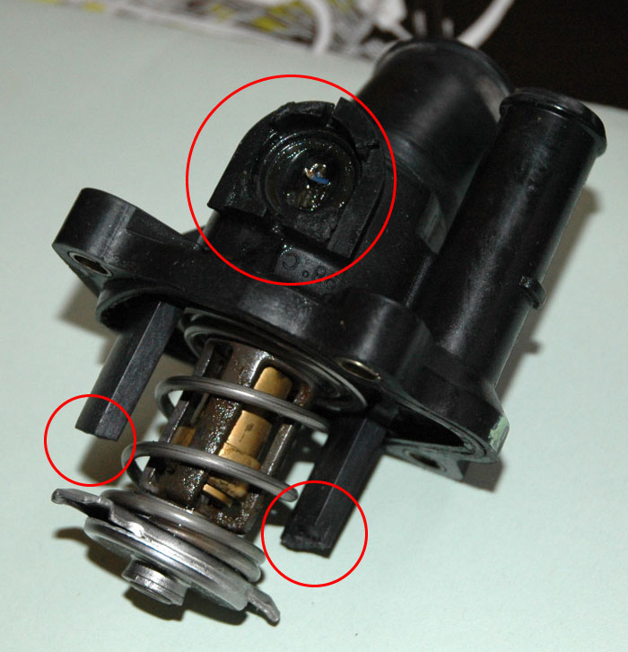

Tak jsem po výměně termostatu. Bohužel vše dopadlo jinak než jsem si představoval. Samozřejmě i finančně :(
Zavezu auto do servisu s tím, že chci vyměnit termostat. Jasně, není problém. Auto ráno přivezu a mám si kolem třetí přijet. Když jsem volal jestli už je hotovo a můzu se stavit, tak mi servisák řek že to bude stát 2500,- součástka a 500,- práce. Začalo mi to být divné, protože termostat na Mondeo má úplně jinou cenu.
Tak jedu do servisu a koukám, že mi vyměnil celé pouzdro na termostat. Tvrdil, ze se samostatný termostat neprodává a že to pouzdro je zničené.
Do přílohy dávám fotku starého pouzdra termostatu. Jsou tam vyznačené místa, kde je něco ulomeného. Je možné aby to plastové pouzdro bylo normálním provozem tak rozlámané?
Připadá mi to jako neodborná demontáž při které dolámal to plastové pouzdro. Nebo ještě hůř, že při předchozím servisování mi to někdo vyměnil ... Jen podotýkám, že do servisu jezdím k chlapíkovi co ho doporučovali tady na fóru, a který se specializuje na Fordy ... Byl jsem u něj podruhé. Jinak po výměně zatím vše funguje jak má a topení topí jako nikdy před tím :)
Termostat s poškozeným pouzdrem ...
Ford Mondeo 1.8i 92kW / 2001 / Kombi - Silver

Já termostat už taky měnil a opravdu se mění celý i s tím domkem, jen ten "pajšl" se prostě neprodává, není to rozebíratelné. A nevím jak u 1.8, ale u dvoulitru je ten termostat ještě vyhřívaný (když EEC detekuje požadavek na plný výkon, tak si ho tím ohřátím ještě víc otevře), takže to až taková trivka prostě není. A ta cena je odpovídající... Dal by se sice sehnat za dva litry, ale zase pětikilo za práci je velmi slušná cena - aspoň zase soudím podle sebe, bo se k němu dostat není nic jednoduchého.

Priklad: na punto 1.2i stoji termostat 500czk ale na 1.9d stoji 2500czk (komplet aj s puzdrami)
