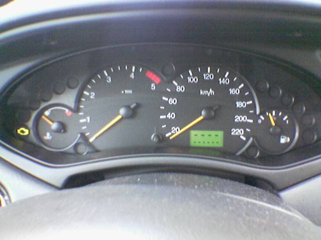

Tak mám naprosto stejné symptomy, palubka se zbláznila, ručičky na palubce se střídavě probouzejí k životu a padají k nule (nezávisle na sobě!), nefungují, počítadlo je chvílemi nebo trvale vyčárkované (počítadlo ukazuje pouze pomlčky), podle situace se po nastartování rozsvítí různé kontrolky, včetně závažné poruchy motoru, kontrolky žhavení a dobíjení baterie. Opakovaným vypínáním a zapínáním motoru se dá docílit zhasnutí varovných kontrolek, pak již jen problikává kontrolka motoru podle toho zda palubka ukazuje či nikoli. Jinak vše funguje.
K závadě došlo tak, že jsem auto zaparkoval před dům, asi po deseti dnech stání na mrazu jsem jej nastartoval a začalo se to tak chovat. Během jízdy se situace chvílemi zlepšuje, avšak nepřestává. Přijde mi jakoby se někam dostala vlhkost či námraza, avšak netuším kudy vede jaká elektrika a kde je jaký konektor, který by mohl mít problém. Netuší někdo kde co zkontrolovat ? Nezdá se mi, že by rovnou něco odešlo.. Pojistky jsem kontroloval a domačkával.

Mne to robilo presne to, co je na fotke od TDCISilver niekolko prispevkov vyssie. Prejavovalo sa to hlavne vtedy, ked vonku bolo vlhko, napr. po dazdi, alebo v jeseni, ked je vonku stale vlhko. Najprv to bolo iba niekedy, no potom sa to stupnovalo az to stavu, ze uz boli rucicky stale dole a uz ani nereagovali...
Nasledovala demontaz pristrojovky - podla navodu na tomto fore.
Pristrojovku som zobral ku kolegovi, ktori je macher do elektroniky a celu sme ju rozobrali. Kolega mal podozrenie na studene spoje na konektore pristrojovky a nemylil sa.
Vsetky kontakty na zadnom konektore pristrojovky poriadne precinoval/prepajkoval a natreli sme vsetky spoje rozpustenou kalafoniou v liehu. Toto by malo vytvorit nejaky taky film na kontaktoch, aby od vlhka neoxidovali.
Pristrojovku sme zlozili dokopy a namontovali do auta - slape ako hodinky. Dufam, ze sme to vyriesili raz a navzdy...
Este odporucam pred rozobratim pristrojovky si odfotit, ako maju byt rucicky v "kludnom" stave. Ja som to neurobil, tak sme ju museli nastavit metodou "pokus - omyl".
Rychlomer podla GPS + 5 km/h, otackomer podla oka - pametal som si, ze ked som isiel rucickou na 130, tak otackomer mal asi 3950 ot., teplota vody - ked je zohriaty, je v strede stupnice, stav paliva - pri vypnutom stave asi tak ako mal Focus hned vedla na parkovisku...
No, hlavne ze funguje bez problemov. Uz je to 5 mesiac...
