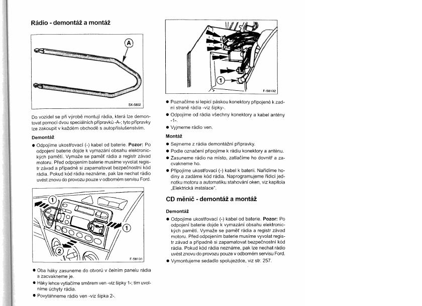

Zkus napájení atd na kabelech po demontáži radia. Návod viz příloha a místo těch trnu použij imbus klíče,jehlice,hřebíky atd co se tam vejde. Pokud ti nepůjde vytáhnout dá se sice blbě ale jde to ,zatlačit zezadu přes kastlík.
