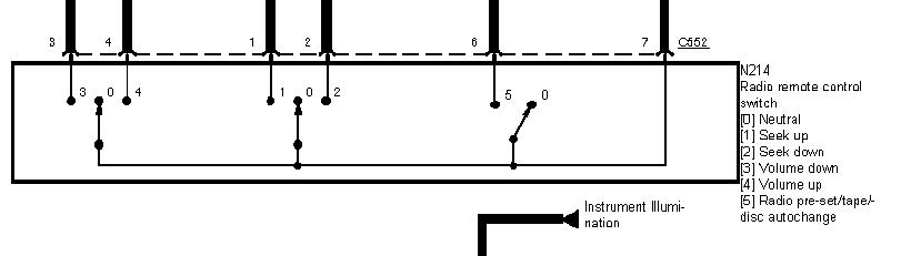

Zdravím, mám problém zapojit originálně namontovaný dalkový ovládání pod volantem na radio 6000cd měl jsem předtím 5000rds a ten prostřední konektor je na obou radiech jiný. Co s tím? nepůjde to nějak zbastlit nebo je to mrtvej připad? díky za rady

mám takové tušení, že to nove radio je z fordu scorpio

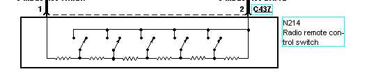

No, asi tě čeká docela dost drátování. U Focuse je to řada odporů, každé tlačítko jiná hodnota a rádio si to přebere. Scorpio má na každou funkci jiný extra drát. Vykuchat ovládání k Focusu a natáhnout až k rádiu místo dvou vodičů 6, jinak to nevidím. Ale počet a funkce tlačítek odpovídaj. Jestli to rádio stojí za to, já bych do toho bejt tebou šel.
(4.19 KiB) Staženo 65 x
