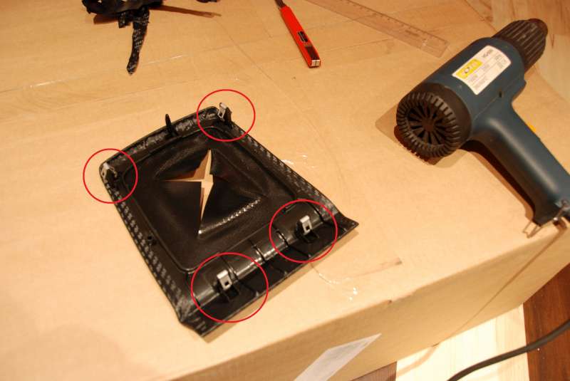

Marťas, chcel by som Ťa poprosiť o podrobnejší popis ako si demontoval ten plast okolo radičky. V ktorých bodoch je to naklipované? Kde to treba začať páčiť? Treba povoliť aj nejaké skrutky? Ako si demontoval radičku s tým koženým poťahom?

Ahoj,
nejdrive musis vytahnout ramecek s kuzi, ktery drzi v tom stribrnem ramku - staci potahnout nahoru. Dale to drzi na ctyrech bodech (cervene krouzky). Vice fotek ramecku nemam - snad to pomuze
. Po vytahnuti kuze staci tahat cely ramecek nahoru smerem od rucni brzdy, dokud ho nevycvaknes. Az povolis prvni 2, bude to hracka....

Moc dík za pomoc. Super foto
Ten rámček si ťahal nahor za tú kožu?

. Jasne, potahnes jen za kuzi nahoru, je to tam lehce nacvaknute.
