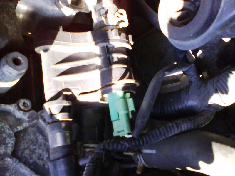

Teplotné "čidlo" /teda po slovensky snímač/ je v telese termostatu - prikladám foto - pozeráš sa naň medzi krytom akumulátora a krytom motora - čierne plastové teleso je pod hlavou valcov na bloku motora.peterkos2 píše:Ty tam máš nulu?Zaujímalo by ma,kde je umiestnené to teplotné čidlo.Keď jazdím kolegovým Transportérom,tam je po zohriatí stále ručička na 90 ako prikovaná
Je to jediný snímač pre ukazovateľ na prístrojovke i pre prácu ventilátora chladiča.

BobTDCi píše:Teplotné "čidlo" /teda po slovensky snímač/ je v telese termostatu - prikladám foto - pozeráš sa naň medzi krytom akumulátora a krytom motora - čierne plastové teleso je pod hlavou valcov na bloku motora.peterkos2 píše:Ty tam máš nulu?Zaujímalo by ma,kde je umiestnené to teplotné čidlo.Keď jazdím kolegovým Transportérom,tam je po zohriatí stále ručička na 90 ako prikovaná
Nie - nakreslenú "nulu" tam nemám - ale významovú áno.
Neviem ako je konštruované to teleso termostatu,ale ak tade od naštartovania neprúdi chladiaca zmes-čo asi neprúdi,keď ide krátkym okruhom do kúrenia-tak potom ukazovateľ teploty na prístrojovke neukazuje skutočnú teplotu motora

Mne to príde, že práve pozícia snímača teploty je tam, kde je výstup dozadu - teda malý okruh - a tým pádom tam je cirkulácia stále - neuzatvára ho termostat, zároveň je blízko miesta, kde prichádza ohriata voda z bloku a kde je šupátko termostatu - ktoré otvára veľký okruh(teda i v prípade, že je na kúrenie zavretý vstup do malého okruhu z ovládania klímy, či kúrenia), tak celé teleso termostatu (i teleso snímača teploty) je na správnom mieste v reálnom čase a teda i ukazuje reálnu hodnotu teploty motora - teda jeho chladiacej kvapaliny.
Ale faktom je - že by bodlo ak by ktokoľvek, kto má zdemontovaný termostat 1.6TDCi a nafotil by ho detailne (teda i "zo spodu"-zo strany bloku motora), tak by sme to viacerí veľmi kladne privítali a aj mu poďakovali.
Takže - kto sa podujme a nafotí sem náš termostat?
Vopred ďakujem - a poďakujem osobne i po vložení fotiek sem.
Dík, Robo.
