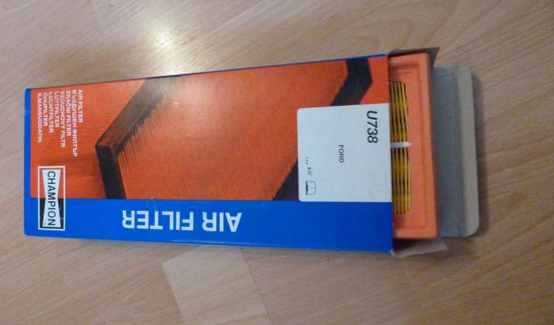

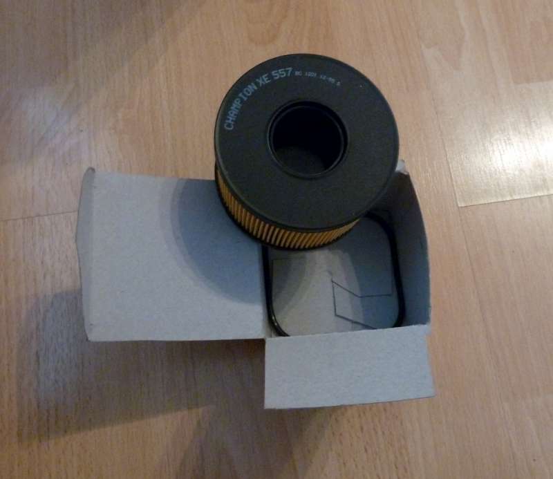

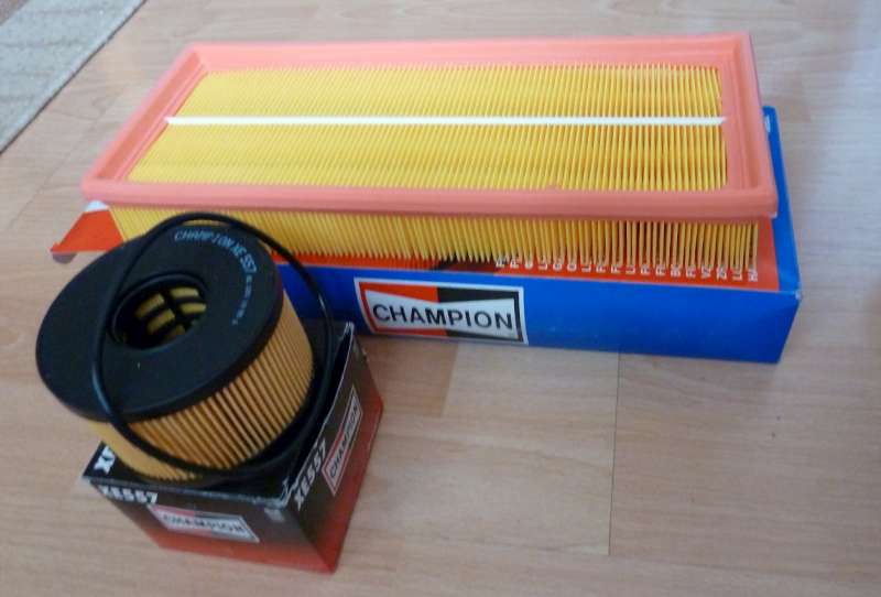

No ja som objednal nakoniec ten CHAMPION (bral som aj vzduchovy od tej istej znacky).
Cez vikend ich budem menit, tak sem mozem dat info ci pasuju ...
Hyundai i30 kombi 1.4T-Gdi , 2018
Ford Mondeo kombi Ghia 2.0 TDCi , 2005 , 96kW/130k
vandal46
Příspěvky: 446
Registrován: 17.10.2009 06:09
Bydliště: Čeladná
Re: Olejový filtr
Příspěvek od vandal46 » 19.03.2011 20:12
Tak som dnes menil olej a podla ocakavania som nezaznamenal problem s filtrom. Pouzil som spominany filter od CHAMPIONu a v pohode. Akurat mi prislo smiesne to balenie, nic nebolo zabalene v igelite ale na druhu stranu lepsie balenie asi netreba. Takisto som menil aj vzduchovy filter, ten bol akurat trosku vacsi, ked som ho dal na miesto tak ho trochu vytlacalo. Ale to nebol problem pretoze ho vrchny kryt pekne zatlacil na spravne miesto.
