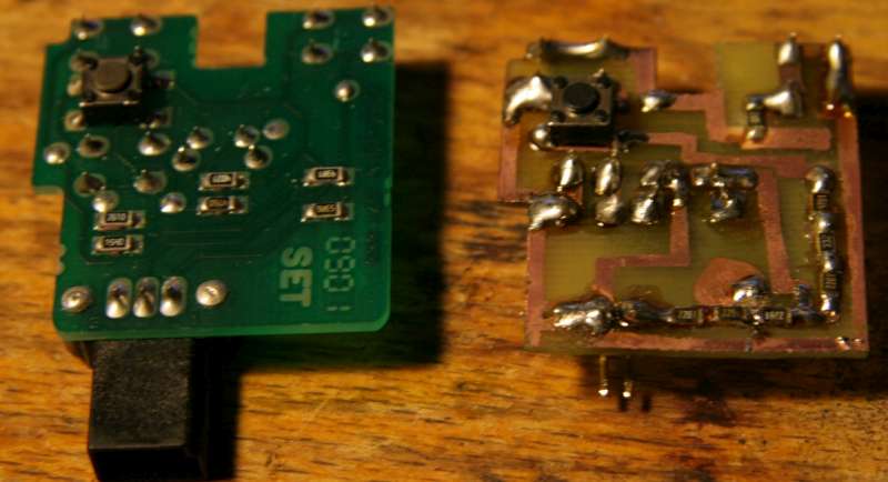

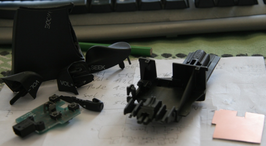

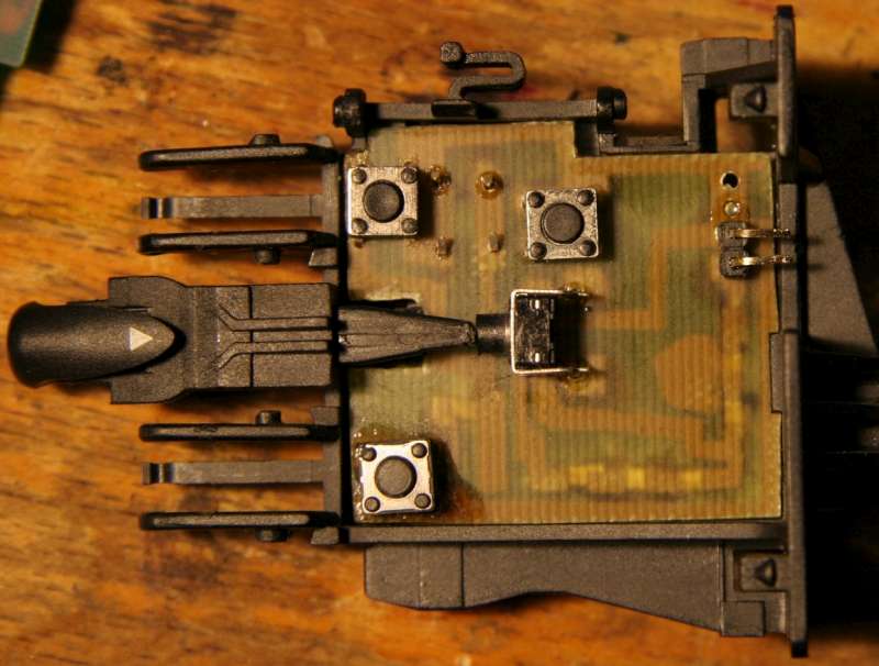

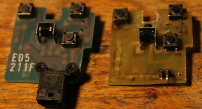

Tak tadyk budu postupně doplňovat obrázky a postup jak si upravit DO pod volantem tak, aby ovládalo rádia SONY - ty, které můžou používat RM-X4S
Zatím první fotka - rozebrané ovládání - a že mi to dalo práce 8)
vpravo dole je už plošňák, který má stejné rozměry jako původní :wink:
Focus Combi Trend, 1.8 TDCi, 85kW, 2001, prý Zetec S :)

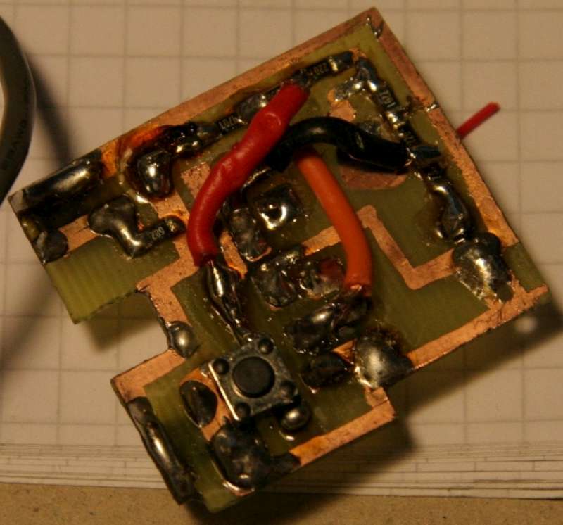

Tak po menší prodlevě je tu pokračování :)
Zatím jen fotky, protože se vyskytly technické potíže (moje blbost) :cry:
SMD odpory jsou pěkný potvory - pěkně blbě se pájí - pokud vám chybí nějaká pájecí pasta, popř lepidlo, kterým byste tu malou potvoru udrželi na místě... :roll: :twisted:
tuto verzi tišťáku jsem tímto snížil pouze na pracovní verzi...
CHYBY:
- chyběla cesta - drátová propojka
- 2x špatně spojený odpor s tlačítkem - přerušen spoj a správně zapojeno pomocí drátové propojky
- posunuté tlačítko MODE - vyměněno za tlačítko s delším čudlíkem a zabroušeno na potřebný rozměr
Každopádně jsem to stejně vyzkoušel a zapojil - a VŠE FUNGUJE jak má.
tedy
MODE - přepíná mezi CD/AUX/TUNER/USB
Seek +- - na tuneru ladí stanice, na USB/CD přepíná mezi písničkama
Vol + - to je snad jasné ne? 8)

Porovnání originál vs. můj bastl
strana kde se pájí
strana kde se pájí

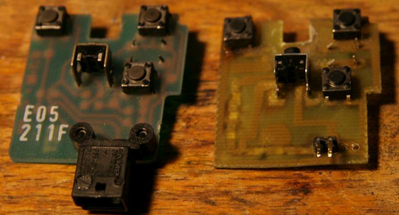

po nasazení do ovladače
opraveny chyby...
opraveny chyby...

Ahoj, mám dotaz. Jak se Ti podařilo dostat ven ten vnitřek ovládání rádia? Když zmáčknu na zadní straně ty dvě západky a tahám směrem ven, tak mi to nejde. Musí se nejdřív nějak oddělat ty ovládací "čudlíky"? A jak? Chci se tam dostat proto, že ovládání v poslední době stávkuje. Nejdřív nechtělo třeba snižovat hlasitost, pak zase přepínat stanice a teď při zmačknutí tlačítka seek směrem k sobě neposouvá skladby na CD či USB. Zamčknutí dozadu funguje, to ostatní taky naštěstí přestalo zlobit. Nevím, zda na to nemá vliv vlhkost podzimu, většinou to začne stávkovat až po nějaké době jízdy, když se auto vyhřeje. Díky za pomoc

Ahoj,
jde to blbě, musíš prvně oddělat všechny čudlíky a pak vytáhneš ten největší plastovej díl.
Začneš tlačítkem Seek, pak Vol+, Vol- jde pěkně blbě a pak prostřední tlačítko.
Jde to fakt blbě, potzřebovat budseš dlouhou jehlu abys mohl vycvaknout čudlíky na kterých to drží.

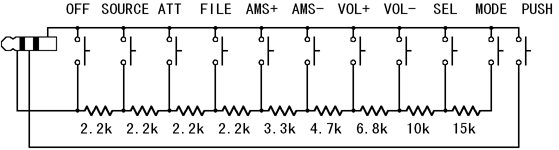

neměl by někdo hodnoty odporů v originálním ovládání od Fordu ? (stačí přibližně rozmezí). Rozhodl jsem se že udělám "převodník" mezi Ford ovládáním a ostatními výrobci autorádií(přesněji Pionner)I když ani ostatní by pak neměl být problém(řešení pomocí MCU). Sice se toto již prodává, ale dávat 1500 za skoro nic se mi nechce(výrobní náklady podle mého odhadu jsou cca 400,-). Ovšem moje šikovnost je rovna nula, takže se raději do (prozatím) zbytečného vyndavání autorádia moc nehrnu :). Tak kdyby někdo věděl....
Jinak pro Pionner jsou hodnoty zde(i když je to už přes rok co je někdo chtě :D) : http://www.jvde.net/pioneer_wired_remot ... remote.htm

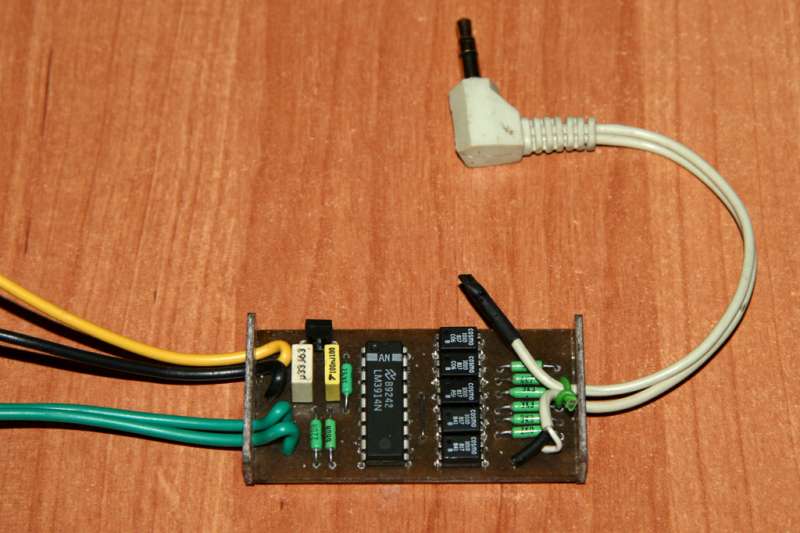

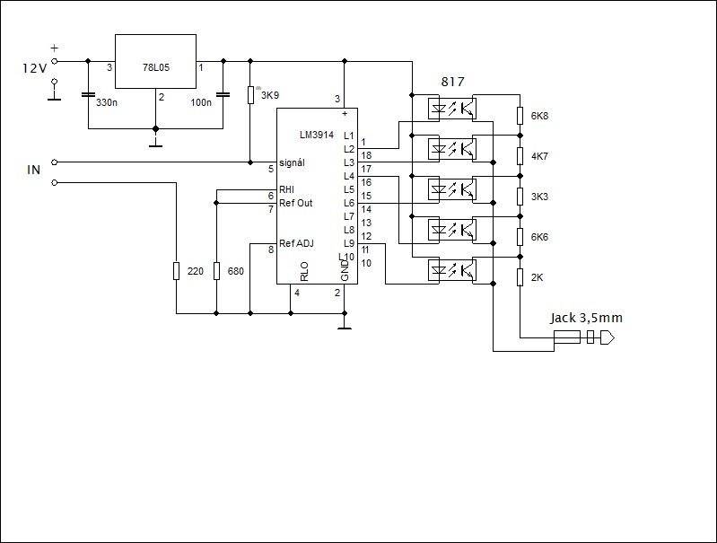

Taky jsem si koupil rádio Pioneer. Nechal jsem se inspirovat vašimi nápady s dálkovým ovládáním.
Protože nemám programátor PIC, udělal jsem to analogově. Ovládání šlape jak hodinky.
A ten zvuk. Fakt by mě nenapadlo, že to originál Ford radio hraje až tak hrozně.
