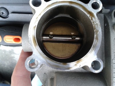

Re: špinavá škrtící klapka?
Takze byl vcera montovaci den
Cistil jsem tu klapku. Vydelat filter, airbox a hadici ke klapce bylo v poho. Ta klapka uz drzela celkem na festovnich a spinavych sroubech, ale slo to. Chtel jsem ji oddelat a vzit ven, ale to bych musel oddelat jeste ty dratky od motorku na klapku a tyto srouby uz nesly. Spis to bylo na protaceni. Tam asi jen odriznout a dat nove... tak sem to nechal a hybal s ni v ramci tech dratku. Dala se dobre natocit, jak bylo treba. No a nebyla nejak extra spinava. Predni cast malinko bordelu, zezadu od motoru uz byla vrstva vetsi, tak sem to prostrikal, ocistil stetcem. Ta roura od klapky dal byla celkem zanesena, ale tu uz oddelat pro bezneho smrtelnika neni moc mozne. A nejspis je to taky zbytecne. Roura je to dostatecna. No osadil sem zpet a vysledek?
Jestli to lepe tahne, to asi ne. To spis diky tomu, ze ve fitru byl poradny bordel a kus ptaka. Takze tam vycisteni prospelo. No vsechny rezimi sem jeste nezkousel, ale horsi to nebude urco
Klapani pri ubrani plynu tam nekde je, ale to si teda myslm, ze uz neni tak caste a je dosti utulumene, ac sem si to nemyslel pri pohledu na ne zas tak zasranou klapku, tak tady rozdil slysim a ja sem presprilis citlivka. Urco +
Volnobeh stejny. Ale ono mi to ani predtim nehazelo. Ani raficka nekmitala, jen to tam tak malinko pravidelne zmeni rychlost nejakeho otaceni. Nemelo by to tam byt myslim. Ale to ma neco spolecneho s nejakym pomocnym remenem a ne klapkou, bych si tak tipl. To se bude jeste resit.
Jeste me tak napadlo, ze ten privod vzduchu je na spodku pod motorem, ale ja tam mam ten plast na spodku, takze ono to nesaje pod autem primy vzduch, ale jen vzduch, povalujici se v prostoru pod motorem. Nebo ze by pri jizde tam byl nejaky vichr a velka cirkulace, se mi teda nezda. JEstli by nestalo za to tam nejak privadet ten vzduch trochu horliveji... no to jen tak premyslim.

Skoda ze si to nenafotil, alebo si ma mal zavolat - pozeram, ze si z Brna
Kolik mas najeto nech mozem porovnat, ci sa mi oplati klapku cistit? Aspon sa presvedcim, ci servis vymenil vzduchac.

jo, sem vetsinou v Brne, ale tohle sem montoval trochu vic na sever
no nefotil sem no, asi bych mel cerny fotak. ale tam neni moc co. ten airbox s filtrem je jasny a jen uvolnis par sroubku a mas ho a ta klapka je videt taky pekne. a vypada to uplne stejne, jak na tom odkazu...
mam najeto momentalne 133tis. A buhvi, jestli to nekdo nekdy cistil tu klapku. koupeno s 60tis...
Ten borec z odkazu pise kazdych 30tis. No nevim, mozna to neni tak nutne, ale tak nic za to nedas, pokud ti do roury za klapkou nespadne sroubovak, tak tam neni moc co podelat. Jen ty srouby by asi chteli nejakou vazelinu pri zpetnem montovani.
vzduchovej tam mam uz od zacatku nejaky ten sportovni. cistim vetsinou sam temi pripravky k tomu dodanymi..

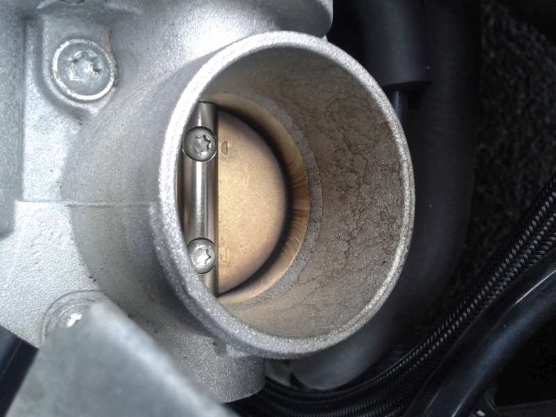

Čau kluci, potřeboval bych vaši radu. Včera jsem začal mít problémy s kolísáním otáček při volnoběhu. Když jsem stál ne semaforu, tak otáčky samovolně rychle lítali asi 5 vteřin nahoru a dolu, pak už vpohodě. Pročetl jsem všechny vlákna, které se kolem toho točí, ale každý to popisuje jinak. Z většiny názorů jsem usoudil, že to bude zanesenou škrtící klapkou tak jsem ji dnes demontoval abych se podíval jak vypadá. Můžete mi vy zkušení říct, jak to sní vypadá. viz foto. Dle mého laického odhadu bych si dovolil říct, že je hodně špinavá a potřebovala by vyčistit. Šahal jsem na ty černé usazeniny ze vnitřku a hodně to lepilo, tím bych usoudil, že klapka se asi přidírá.
Dnes ráno jsem zkoušel nastartovat a kolísání bylo o něco menší ale přeci bylo. Přišlo mi, že na to má vliv i zapnutí a vypnutí klimy.
Díky za vaše názory.
1.6 Ti-VCT 85kw, 2005, Titanium, https://www.ford-focus.cz/forum/viewtopi ... 95&t=30866
- Příspěvky: 13538
To je urcite na vycistenie.
