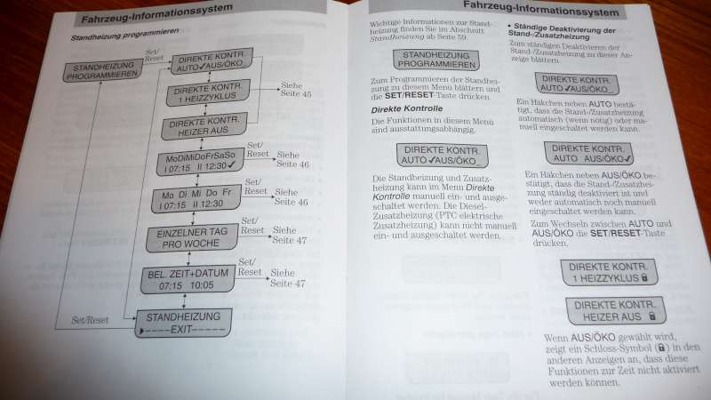

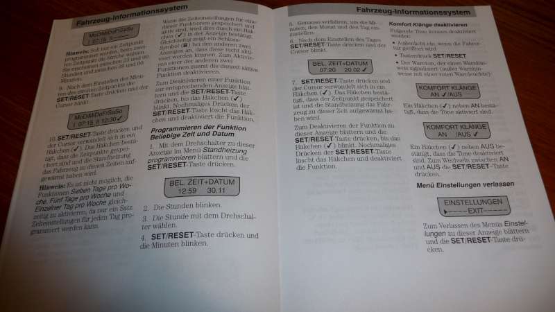

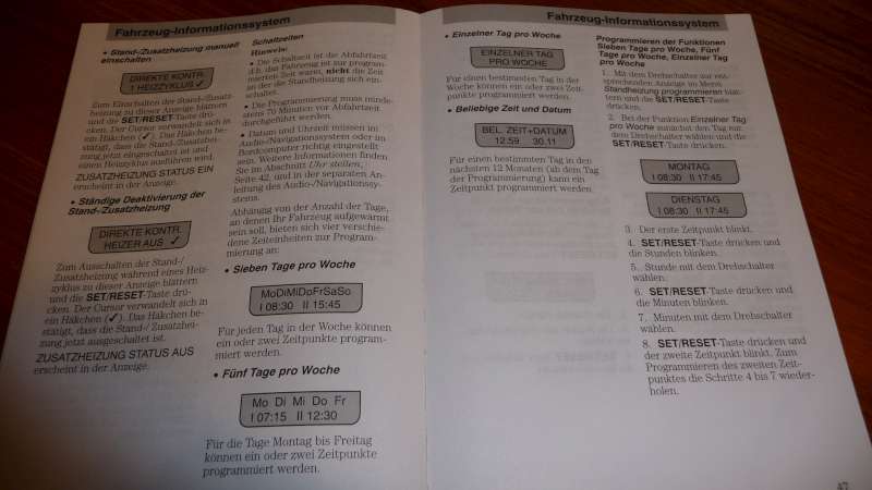

tak sem to dneska konecne vyzkousel a muzu rict naprosta BOMBA
Funguje to skvele. V programování se dá nastavit :
1- okamzitý start topení 1 cyklus ( běželo to 30 minut a vyhřálo to motor na 60-70 stupnu, skla byly cisty přední a u šoféra a u spolujezdce. vnitřní teplotu změřím později odhadem tak 5 stupnů) to vše při -5 stupních venku a mírného sněžení
2- okamžitý stop topení
3- program na celý týden PO UT ST CT PA SO NE a to na každý den 2 spouštěcí časy identické každý den
4- program na pracovní dny PO UT ST CT PA a to na každý den 2 spouštěcí časy identické každý den
5- program na celý týden PO UT ST CT PA SO NE jeden spouštěcí čas na každý den, ale každý den může být nastaven jinak
6- program na 1 přesný den a minutu v celém kalendářním roce, jeden spouštěcí čas (vyzkoušeno, po cca 25 minutách motor zahřátý na 75 stupnu, skla rozpustená přední a u řidiče a u spolujezdce, částečně rozpuštěná u zadních dveří. Topení běželo zřetelně svižněji než v bodě 1. a do času odjezdu zbývalo ještě nějakých 15 min. vnitřní teplota odhadem 10 stupnu) to vše při -7 stupních venku a minimálního sněžení
Asi je to original montaž Ford tak se vše nastavuje na páčce a kolečku PP. Palubní čas to bere z nastavení rádia. Dálkáč pro topení nemám.
POZOR kromě bodu 1. (ten se rozbehne hned) je vše potřeba nastavovat minimálně 70 minut před požadovanou dobou odjezdu, jinak to program nevezme.
Občas se manuál hodí.
Dlouho jsem se snazil aktivovat to programem 5 minut dopredu abych to rychle vyzkousel nez jsem to vzdal a s vidinou špatného topení jsem šel domů do tepla. Pak sem si řekl že je na čase přečíst si návod a ono jo.
Tak pozor nastavit min 70 minut dříve.
Zatím nevím co je to za typ ani kde je uložený v autě ani spotřebu. Budu to dál zkoumat a napíšu. Největší hluk jsem ale slyšel od pravého předního kola a výfuk byl někde v místě zadních sedaček.
Přidám pár fotek z manuálu. Auto je z Německa takže Německy.
Snad to pro někoho k něčemu bude.
