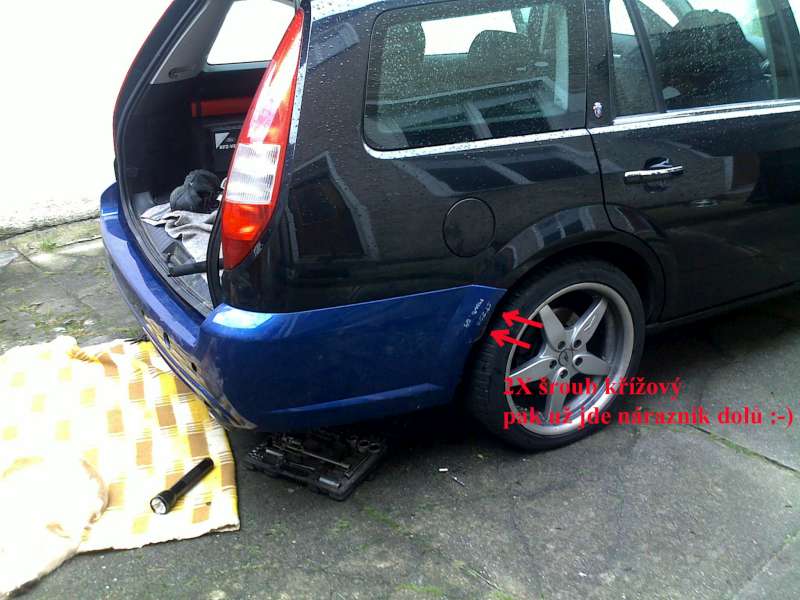

ty jo chlape, dnes sem to dělal a teda abch pravdu řekl nic sem nefotil, ale zkusím to nakreslit a popsat, je to brnkačka máš ho dole ani nebudeš vědět jak rychle

tak zatím první krok povolíš šroubky dle nákresu abys odkryl samotný držák nárazníku

po odkrytí plastového krytu podběhů se dostaneš ke dvou šroubkům na křížový šroubovák umístěných dle nákresu.

Co to vidim?
- Boban
- Příspěvky: 8641
- Bydliště: Havl. Brod (CZ)
Re: Demontáž zadního nárazníku u Combi
a cooo
coo?? Že ti chybí kufrový dveře???

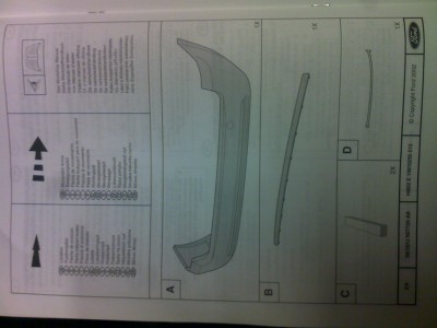

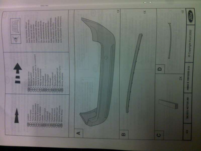

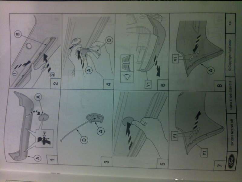

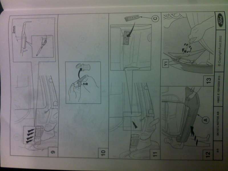

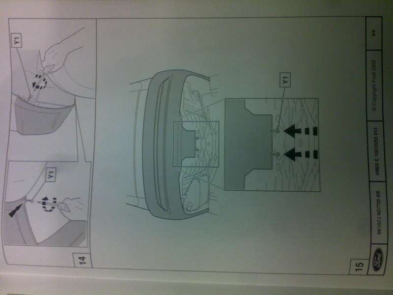

Ahoj, naraznik mi montovali sice v servisu, ale dali mi k tomu montazni navod.
Ty voe Bobane, chceš tam dát modrej nárazník?
To je asi taky ala wolf ne?
Dyť to říkám, že mu nemůžu přijít na jméno

Mondysek,fajn návod
psmolly,ta fotka už je historií.Teď je v laku na Bobanově autě.Jen kdyby náhodou to,ale ono to asi to....víš
