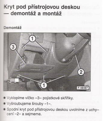

Boban
Příspěvky: 8641
Bydliště: Havl. Brod (CZ)
Re: Jak se dostat ke sdruženému panelu přístrojů v palubovce
Příspěvek od Boban » 25.10.2009 19:23
ACEMajky: nevím zda ti pomůžu, ale abys ses dostal k budíkům musíš nejdřív oddělat spodní dekl pod volantem na to potřebuješ křížový šroubovák :idea:
tím se dostaneš ke šroubkům abys oddělal kryt mezi volantem a přístroji.
budíky si povysuneš abyses mohl dostat k přípojnému bodu ten je klasika ford zajišťovací se "západkou"

OK, tohle sem v Etzoldoj videl, ale prislo mi to nejake divne, no chce to asi kouknout v realu - asi to pak nafotim a hodim sem pro dalsi lamy :)
Příspěvek od Boban » 25.10.2009 19:47
hele já to podle toho dělal teď když sem si dělal dešťový senzor a pohoda :idea: :wink:
