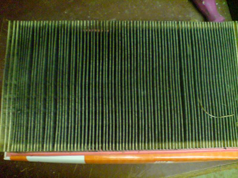

Miro Hudák
Příspěvky: 47
Registrován: 29.08.2009 14:56
Re: lenivych 115 koni
Příspěvek od Miro Hudák » 20.10.2009 18:54
K výmene filtrov som sa dostal az vcera. Ten vzduchovy bol riadne začunený. Zmenu som pocítil hned pri prvej jazde. Zaberá to uz niekde okolo 2000ot./min. Uvidíme ako si bude fikusik vodiť ďalej. Pridal som aj fotky vzduchového fltra.

sid
Příspěvky: 1097
Registrován: 15.05.2009 00:06
Bydliště: Brno
Příspěvek od sid » 20.10.2009 23:01
jestli to není ještě původní :wink: , jinak podle toho jak filtr vypadá by měla jít poznatelně i dolů spotřeba

Jozkablack
Příspěvky: 2851
Bydliště: Praha 6
Příspěvek od Jozkablack » 02.11.2009 22:02
Tak jestli ti citelně narost výkon po výměně toho hnoje (vzducháč) cos tam měl do te´d tak chci vidět, co to provede po výměně palivovýho filtru. Předpokládám že taky nebyl měněn. Jinak spotřeba 5,8l je celkem good, tak už asi dolu moc nepujde.
richisan
Příspěvky: 1534
Bydliště: Bratislava
Příspěvek od richisan » 02.11.2009 22:11
Miro: Vymen dalsi vzduchac za sportovy a pocitis turbo uz od cca 1500ot. :wink:
