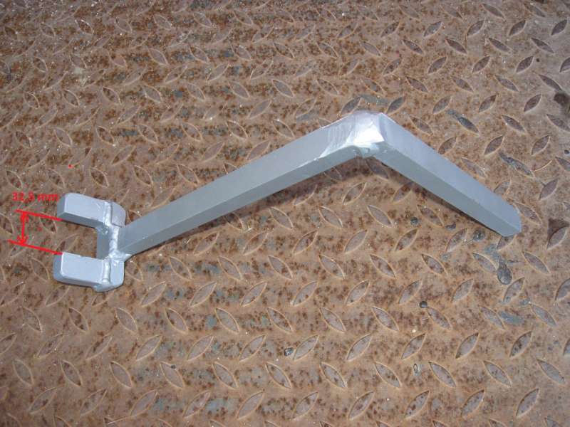

Já starou tyč,která nemá čtyřhram na klíč,povuluju velkýma sikovkama - není moc dorvaná spíš ji drží pojištění zásekem.
Novou tyčku která čtyřhran má dotahuju klíčem na obrázku..

díky moc,ted to vyměním jedna báseň
