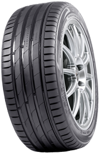

Leto:
205/55/ZR16  Nokian Z G2<br /> prve a zatial jedine letne pneu na mondíkovi :), nebudem pisat o skusenostiach s inými rozmermi, lebo stejna guma sa inak chova v roznych rozmeroch<br />+ tiché pneumatiky<br />+ vynikajúco sržia stopu na suchu a tak isto na mokru <br />+ ukazatel hrúbky dezénu 8-2mm<br />pneumatika stráca kvalitu pri zjazdení pod 5mm, na suchu je to nepoznatelné ale na mokre to cítit je<br />ku kilometrovému výkonu sa vyjadrovať nebudem lebo pneu mením každú letnú sezónu bez ohľadu na km. ( cca 15tis-25tis km ), proste pneu pouzívam do 4-5mm
+ tiché pneumatiky

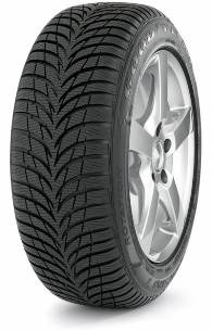

205/55/R16 H GoodYear UG 7<br />skvelá zimna pneu, drží super na snehu, na dialničnej brečke. Dobré záberové vlastnosti pri pohýnaní a dobra smerova stabilita. Bohužial nevhodná na Mondeo Kombi, pretože je smerová a na zadných kolesách sa &quot;oskáče&quot; :(
skvelá zimna pneu, drží super na snehu, na dialničnej brečke. Dobré záberové vlastnosti pri pohýnaní a dobra smerova stabilita. Bohužial nevhodná na Mondeo Kombi, pretože je smerová a na zadných kolesách sa "oskáče" :(

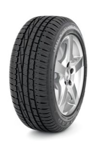

205/55/R16 H GoodYear UG Performance<br />tak isto ako UG7 aj toto je dobrá pneu, na Mondeo Kombi je vhodnejšia :D a má vinikajúce držanie stopy a smerovú stabilitu. čo mi prekážalo je to, že v zábere sa mi zdala horšia ako UG7 :( aj túto zimu som o nich uvažoval vo vynovenovej verzii UG Performance2
