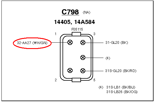

- Samantus
- Příspěvky: 294
- Bydliště: Choltice-Svincany
Re: Otvaranie kufra nefunguje
Na 99 procent je to tenhle pin
