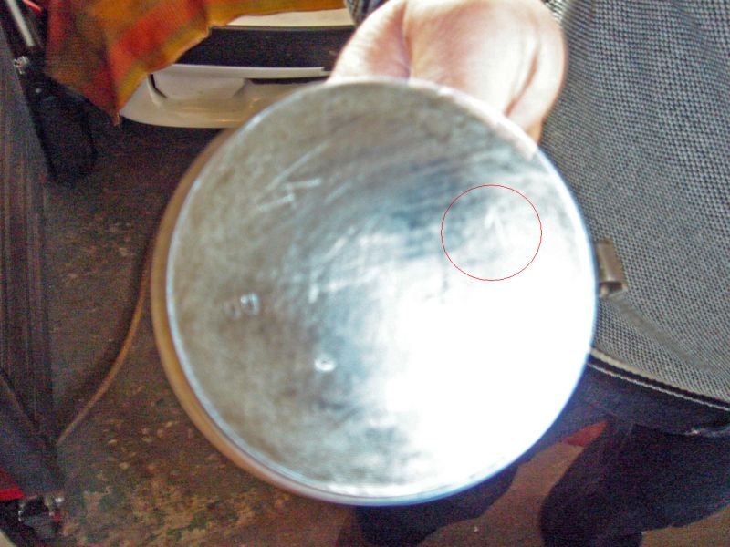

Seriove... Ford delal jak sem psal tri mapy pro tri 1,6 motory, na pistech jsou vyrazene cisla 1 - 3 a podle toho se davala mapa do rj... Ja sem mel v puvodnim motoru dvojky takze predpoklad je stredne povedeneho motoru tj kolem 80kW...
Re: Graf motoru
no to s tymi cislami je zaujimava informacia, ale kedze ja som mal svoje piestiky vonku a pokial ma moja pamat neklame, tak viem povedat, ze mali vsetky tri cisla. na jednom 1, na druhom 2, na tretom 3 a stvrtom nic... takze to bude asi skor ich cislovanie, aby si to nepoplietol, ked ich nahodou vyberas :o))))) teda aspon dufam, ze si to pamatam dobre krunik :o)) nemam fotky ostatnych :o( ale mam aspon jednu nepodarenu fotku jednotky :o) ak by platila tvoja informacia, znamena to, ze mam najpodarenejsi motor, co ma tesi :o))))
takze aj ked to znie doveryhodne, pravda bude asi niekde uprostred. mna osobne inak absolutne nezaujima papierovy vykon, rovnako ako ma ale vobec nezaujima vykon motora samotneho a nejake koeficienty prepoctu straty alebo co. naco by mi to malo byt ?? jedine co je zaujimave, je to, kolko kW sa nakoniec dostane na koleso, lebo na motore samotnom sa nevozim.
mozem mat v golfe stokonovy motor rovnako ako aj vo forde, ale ked sa mi koleso dostane vo golfe 80 a vo forde 90 koni, tak to uz je cislo, s ktorym sa da nieco riesit. matematika automobiuloveho laboratoria nech si zostane v marketingu a v policajnej evidencii.

A nebo nejmene povedeny, cislo by melo znamenat vybrus tozn cim vyssi tim vetsi obsah... Jinak ja mam rozdelany motor a na vsech ctyrech pistech mam 2
A ten co sem mel od romika mel na vsech ctyrech jednicky...

vacsi objem ale nemusi byt vacsi vykon, moze to byt aj vacsia netesnost :o)))))) tak ako to je teda s tymi cislami ? :o)) teraz si ma inak dost zneistel, skusim sa spytat svagra, on to otvaral, ci si nepamata :o( ja som si robil nejake fotky, ale nebol som tam stale a nemam ani vsetko uplne, skoda.pbjun píše:A nebo nejmene povedeny, cislo by melo znamenat vybrus tozn cim vyssi tim vetsi obsah... Jinak ja mam rozdelany motor a na vsech ctyrech pistech mam 2 :D A ten co sem mel od romika mel na vsech ctyrech jednicky...

Prave ja sem jen zjistil, ze se ty motory deli takto a ze k motoru 1 musi prijit jednotka 1 k motoru 2 jednotka 2 a k motoru 3 jednotka 3... A vim ze ty jednotky jsou ruzne odmapovane na jednotlive motory a ze se vykony pohybuji tak jak sem psal...
