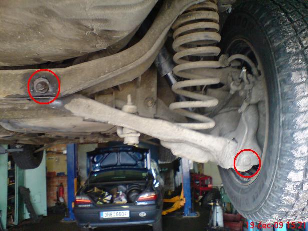

čus hoši mám problém nevím co s těmahle silentblokama potrebuju je vymenit protoze potřebuju seřídit geometrii ale je v tom jednom silentbloku zarezlej šroub krerym se šteluje ta geometrie. V autokelly elit atd... tam to nikde nemuzu najit na e-shopu. Byl jsem přímo ve fordu a tam mi řekli cely ramena za 2,5tis.Že zvlášť ty silentbloky neprodávaj. Máte stim někdo zkušenosti? Jsou tam vubec nalisovany? Nebo se vážne musi vymětit cely rameno? Díky za každou radu :)
Přikládám foto: ty blíž ke sředu jsou zarezlí a nejdou zaboha ven.

jenom doplnim , opravdu je treba koupit cele rameno nebo si je nechat udelat . vzdy sroste sroub s tou vnitrni trubickou a jedine co zabira je bud flexa nebo autogen . ale pak se musi urezat o matky a dat jine .
