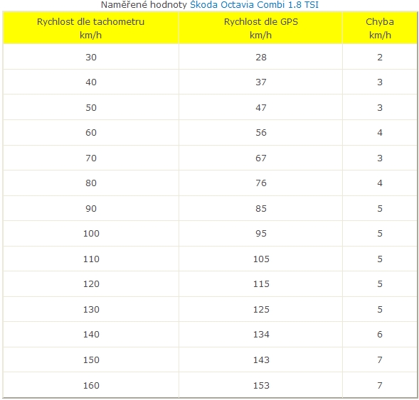

Mě ukazuje tachometr více než ve skutečnosti jedu. Když mám na tachometru 56 dle GPS je rychlost 50, když ukazuje cca 140 dle GPS je rychlost 130. Vše je obdobné i u ostatních aut. Zde je trochu povídání o této problematice a na obrázku je porovnání tachometru u Škody a rychlosti dle GPS.
Přesnost rychloměru (tachometru) vychází z předpisu EHK/OSN č. 39 a evropské směrnice 75/443/EHS. Ve zmíněných normách je uvedeno, že tachometr nesmí ukazovat hodnoty s nulovou chybou a už vůbec ne údaje vyšší, než ve skutečnosti jsou. Pokud máte na autě vše v předepsaném stavu, při dodržování limitních hodnot na tachometru maximální rychlost nikdy nepřekročíte.
Chyba rychloměru se s rostoucí rychlostí zvětšuje. Můžete tedy jezdit s ručičkou tachometru lehce přesahující maximální možné číslo. My jsme provedli měření v rozsahu 30 až 160 km/h a odchylka se pohybovala od 2 do 7 km/h. Pokud jedete po dálnici 200 km/h a zbytku posádky vstávají vlasy hrůzou, můžete je uklidnit. Jedete sotva 190 km/h.
Kilometr sem, kilometr tam
Sečteme-li chybu radaru a tachometru, výsledkem bude, že nakonec můžeme jezdit s ručičkou o přibližně 7 km/h nad limitem. V případě padesátikilometrové rychlosti musíme počítat s tolerancí radaru 3,9 km/h a tachometr poskytne chybu 3 km/h. Teoreticky tak můžete jet beztrestně se zobrazenou hodnotou 56,9 km/h. Ale pozor, 57 už by vás mohlo stát nějaký ten bod. Kompletní údaje naleznete níže.
