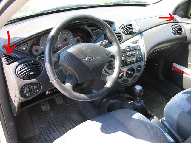

Může někdo poradit, jak vyndat tyhle rohové plastové výdechy?
Vevnitř je taková jakoby packa, ale vyndat to nešlo. Zkusil bych i hrubší sílu, ale abych nemusel kupovat nový

Myslím že jsem je zespodu opatrně vycvaknul. Pozor na poškrábání jínak to není hrozné.

dík, jdou zespodu trošku víc jakoby odklopit, ale bál jsem se, abych něco neulomil

tak po mírném podzvednutí zespodu a malém vypáčení packy vevnitř jsem výdech vytáhnul
