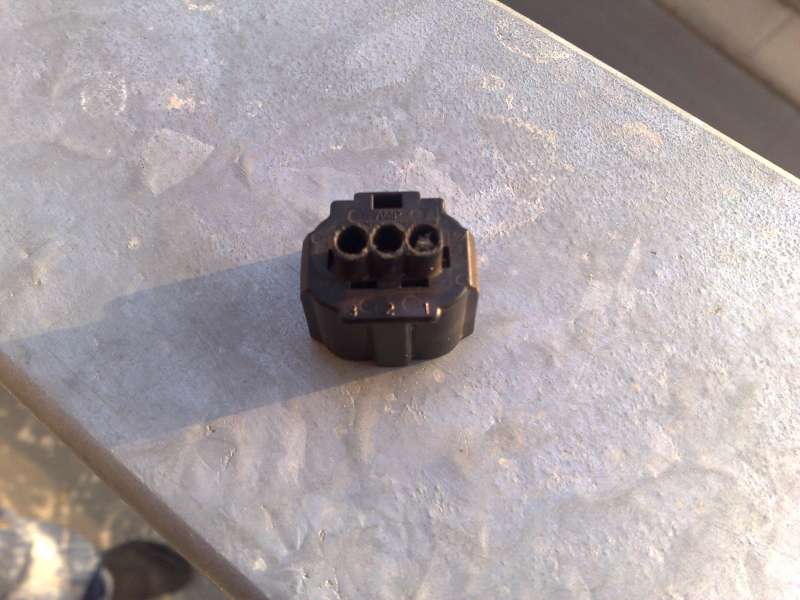

Tak tady je jen ta zástrčka ale jestli bys chtěl vidět i motor, jestli bys mi nedal telefon a já bych ti to popsal přímo u auta
- Příspěvky: 6
- Registrován: 09.05.2009 18:35
Re: POMOCCCC!!!!!!!Vytržené kabely od váhy vzduchu
tady to to je

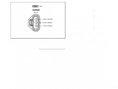

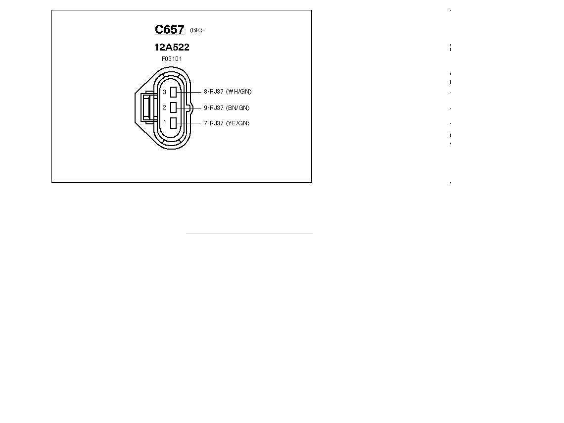

- Příspěvky: 19257
to to nenidelone píše:tady to to je
tobe to utrhly z EGR ventilu , zitra se podivam do schemat jak jsou tam barvy . dneska to uz stejne delat nebudes
- Palec4
- Příspěvky: 2057
- Registrován: 03.05.2008 23:20
- Bydliště: Svk-Sereď
ked ma ten ventil zavrety tak je to len dobre nie?
- Příspěvky: 19257
zde
