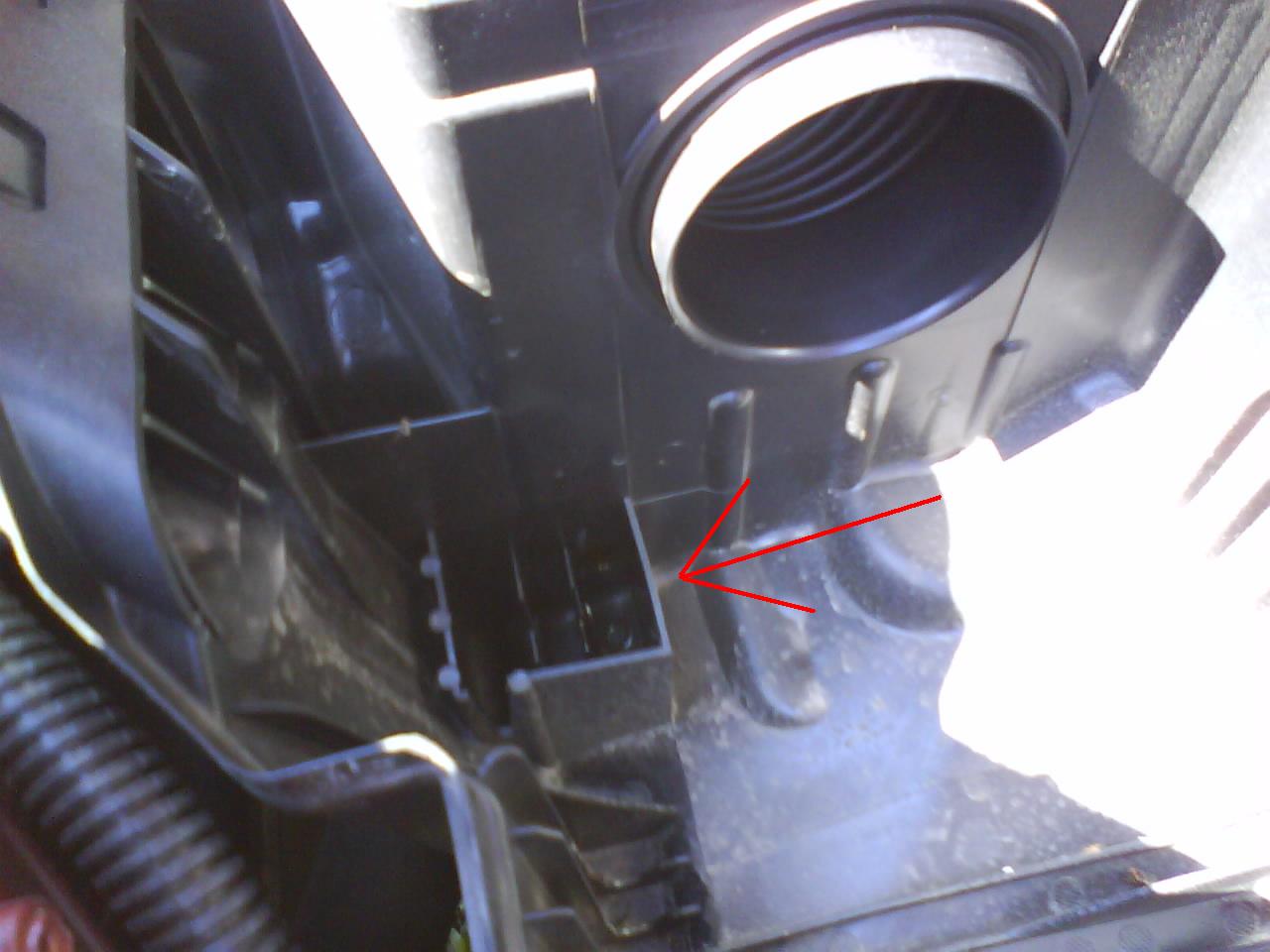

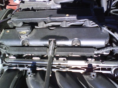

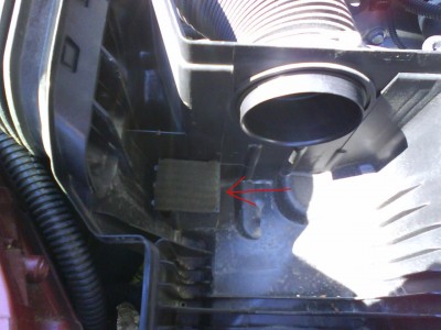

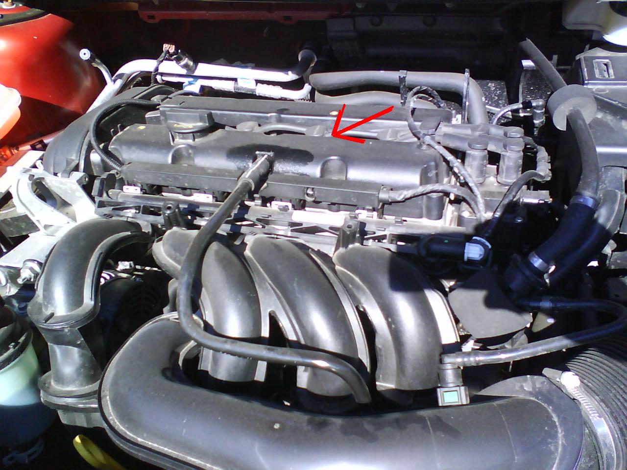

hele kluci čo mi to robi ten moj fofan, som dnes po nejakom čase nakukol pod kapotu a tam mastný flak..
ta hadička vedie do airboxu do takeho kútika zakryteho molitanom
robi to niekomu z vas co mate nove auta?
Příspěvky: 13518
Re: unikajicí olej
Příspěvek od miki21 » 25.05.2009 06:58
Podle mně to je odvětrávání ventilového víka.Jde vlastně o odvod výparů oleje z motoru.Utřel bych to a víc se nestaral.Maximálně můžeš propláchnout a pročistit tu hadičku.
Quickie
Příspěvky: 7240
Registrován: 10.03.2008 21:18
Bydliště: Revúca, Trnava
Re: unikajicí olej
Příspěvek od Quickie » 25.05.2009 08:05
no to ja viem že je to odvetravanie, ale prečo to netesní? mhm.. včera som umyl aj cely motor tak uvidím čo to bude robiť dalej :wink:
Příspěvky: 19257
Re: unikajicí olej
Příspěvek od foki » 26.05.2009 00:26
nenechal sis tam ubrousek od svaciny ? to vis salam dela divy :mrgreen: :mrgreen: :mrgreen:
PS : je to odvetrani vika a ten molitan filtruje ten vzduch co leti z vika

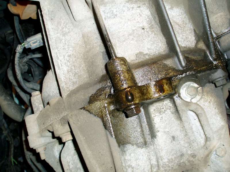

ahoj,potřeboval bych poradit,začal mi kapat olej,je to tak týden,prosím o radu,děkuji za odpověď.
je: Ford Focus combi III Titanium r.v. 2013 1,6 Ecoboost 110 kw Deep Impact Blue
byl: Ford Focus combi 1.6 16V 2001 modrozelená světlé metla
Příspěvky: 19257
Re: unikajicí olej
Příspěvek od foki » 06.03.2010 18:15
simerink na klice
petulak
Příspěvky: 5659
Registrován: 06.02.2010 15:45
Re: unikajicí olej
Příspěvek od petulak » 06.03.2010 18:39
foki píše:simerink na klice
foki- je to nějaký hnědý, nemůže to být simering na baladérce,??

Petulak,to máš fuk,stejně motor a převodovka musí od sebe :mrgreen:
ford focus 1,8i/2002/st křídlo/panther-schwarz met./folie bruxafol/trend.
https://imageshack.us/
petulak
Příspěvky: 5659
Re: unikajicí olej
Příspěvek od petulak » 06.03.2010 18:48
To je fakt-- pak se daj stejně nový, pokud je i na té baladérce, to nevím,to už -foki- zná!!
