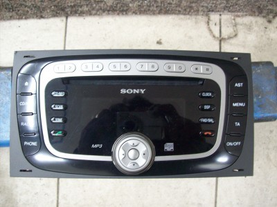

zeby toto riesilo USB vstup?
Je to radio skutočne SONY výrobok? mal to niekto vonku z palubky?

Hmm, ale stojí to celkem hodně. Někdo to venku měl a Sony to není, myslím, že Visteon...
- Příspěvky: 8970
Re: FoFo II, radio SONY a USB vstup
Je to Sony,aspon podla stitkov na zadnej strane radia.
