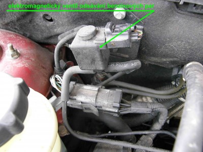

Ventil odsávání benzínových par
je umístěn na příčce motoru - přístrojové desky poblíž pravého (ve směru jízdy) horního úchytu tlumiče.
Kdo pamatujete staré Š 100 - 120 a pokud jste je měli v garáži, určitě pamatujete vůni odpařeného benzínu a následné komplikace při startování (nízká hladina benzínu v plovákové komoře).
Pro splnění podmínek emisních limitů na odpařování benzínu do ovzduší se do vozidel splňujících předpis EURO montuje systém, který neumožňuje volné odpařování benzínových par. Skládá se ze dvou důležitých součástí. Jednou ze součástí je nádobka s aktivním uhlím, která je umístěna u palivové nádrže a je schopna páry absorbovat. Tvoří tedy jakýsi akumulátor. Hadička z této nádobky vede do motorového prostoru k elektromagnetickému ventilu,
který je ovládán řídící jednotkou a ve vhodný okamžik (motor musí být zahřátý na provozní teplotu) se ventil otevře a motor benzínové výpary nasaje a spálí.

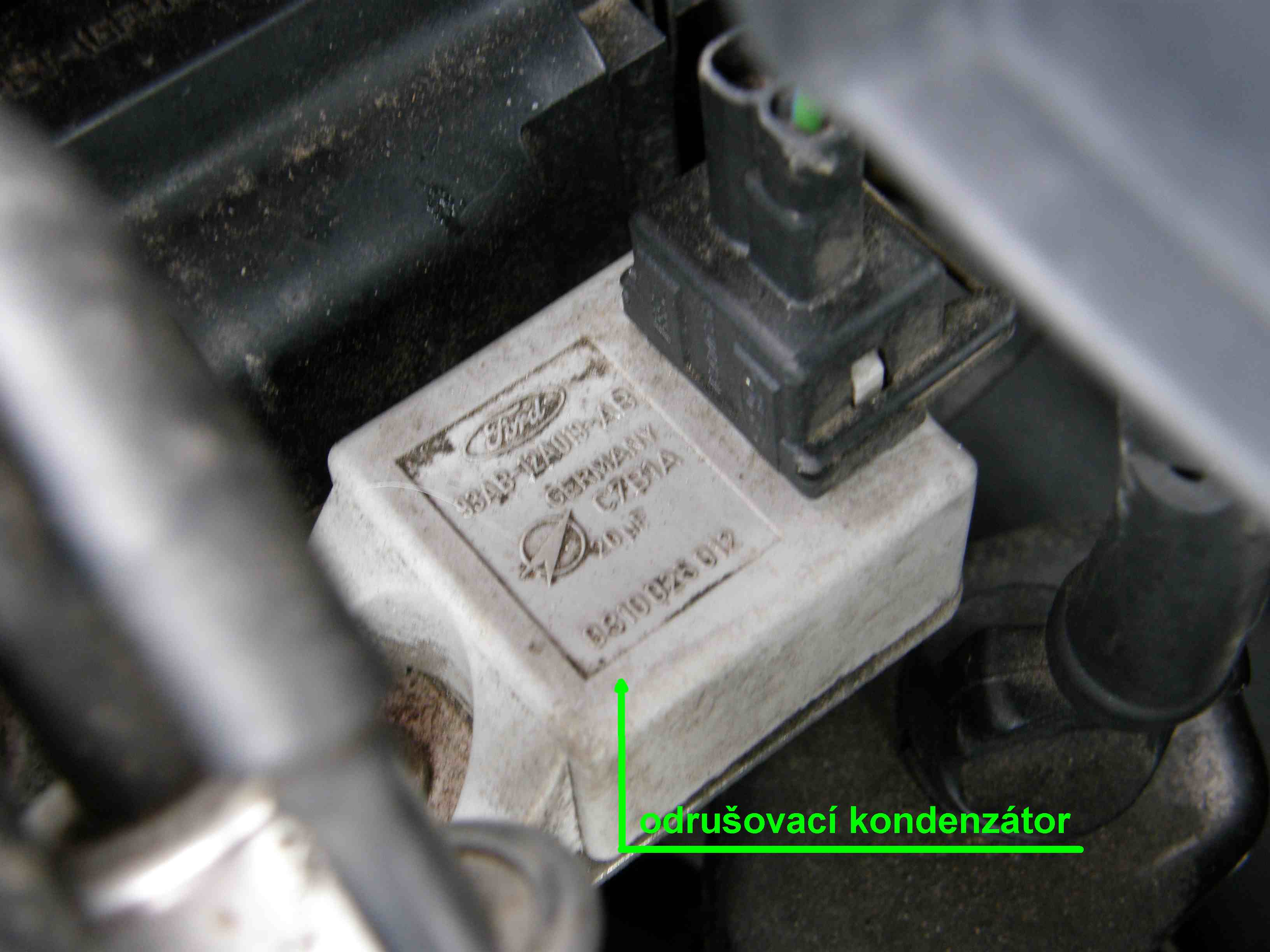

Odrušovací kondenzátor
Kondenzátor je namontovaný u vysokonapěťové cívky a má zabránit rušení příjmu rozhlasového a televizního vysílání

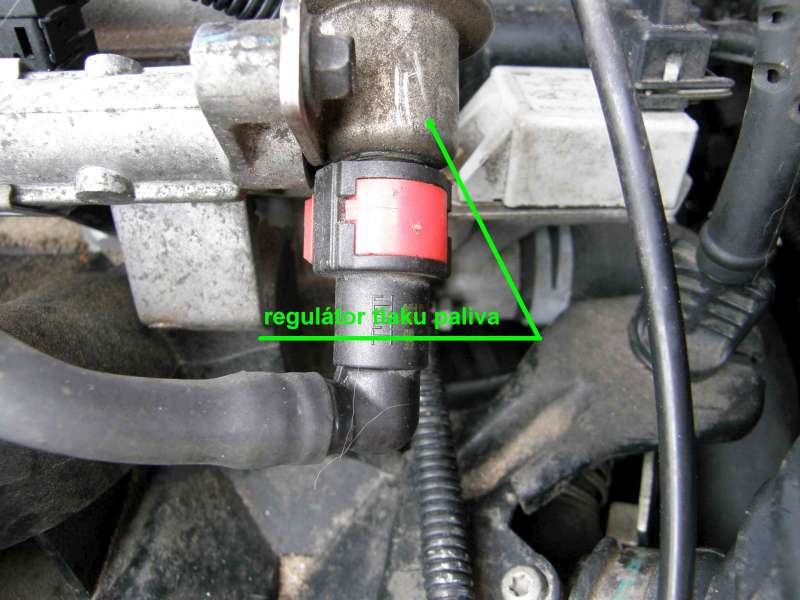

Regulátor tlaku paliva
Regulátor je umístěný na rozdělovací liště, je ovládaný podtlakem a reguluje tlak paliva před vstříknutím do sacího potrubí. Při volnoběhu by měl být tlak cca 2,2 - 2,4 baru (atm.) a při vyšších otáčkách a tedy vyšší spotřeby paliva je asi 2,8 baru.

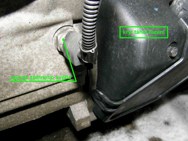

Spínač zpětného světla
Spínač je umístěn vpředu na převodovce (ve směru jízdy) vedle plastového krytu táhel řazení.

Jemar super. Mam taky maly dotaz. Ten odrusovaci kondenzator som nikde v blizkosti cievky nenasiel. Asi u fofo po FL je niekde inde? Vie niekto kde je?
Focus 1.6 16v 2008 hatchback Panter black
Příspěvky: 19257
Re: Zajímavosti v motorovém prostoru (1.6 16V)
Příspěvek od foki » 10.05.2009 23:42
neni tam
