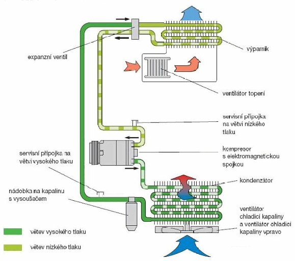

Klimatizace se skládá z kompresoru, kondenzátoru, klapky, výparníku, zachycovací nádržky a tlakových vedení. Jako chladicí náplň se používá kapalina R134a. Kompresor klimatizace je poháněn klínovým řemenem od klikového hřídele. Kompresor zvyšuje tlak v chladícím okruhu na maximálně 3 MPa (30 bar). Stlačením se chladivo zahřeje. V kondenzátoru odebírá proudící vzduch z chladiva teplo (studený vzduch zůstává ve vnější oblasti). Ochlazuje tím horké chladivo, které kondenzuje, tedy zkapalní. Chladivo je pod vysokým tlakem a protéká klapkou, která redukuje jeho tlak. Chladivo expanduje a vypařuje se, a tím se znovu silně ochlazuje. Ve výparníku odebírá chladivo teplo od kolem proudícího vzduchu a vzduch se tak ochlazuje. Chladný a suchý vzduch je veden do vnitřku vozidla. Chladivo přijímá ve výparníku teplo a vypařuje se. Páry chladiva, které mají malý tlak, jsou nasávány kompresorem, kde znovu začíná chladící okruh. Zachycovací nádržka slouží jako expanzní nádržka a zásobní nádržka na chladivo.
Okruh klimatizace: Hlavní části:
• kompresor
• chladicí prostředek
• kondenzátor
• ventilátor
• výparník
• expanzní nebo škrtící ventil
• přípojka nízkého tlaku
• přípojka vysokého tlaku
• nádobka na kapalinu s vysoušečem

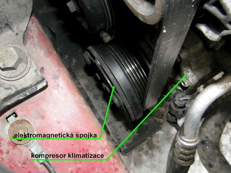

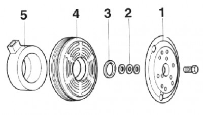

Elektromagnetická spojka kompresoru
Při zapnutí klimatizace je přiveden proud do cívky. Ta vytvoří magnetické pole, které přitáhne na hřídeli kompresoru pevně uchycený unášecí kotouč k řemenici kompresoru. Kompresor se tak roztočí, resp. dojde ke spojení náhonu od motoru s kompresorem.
Když je pak klimatizace vypnuta a dojde k přerušení přívodu proudu do elektromagnetické cívky, přitažení unášecího kotouče povolí a kompresor se přestane točit. Vzduchová mezera kompresorové spojky se u některých provedení vymezuje distančními kroužky. Cívka je zajištěna zajišťovacím kroužkem. Velmi důležité je řádné mazání kompresoru. Pro mazání stěn válce je nutný speciální olej.

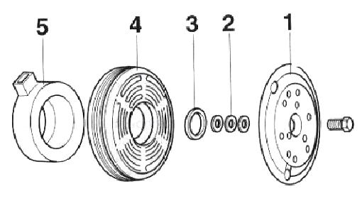

Spojka kompresoru:
1. přítlačný kotouč
2. Vymezovací podložka
3. Pojistný kroužek
4. řemenice
5. budící cívka

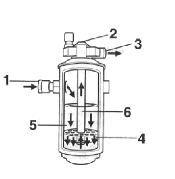

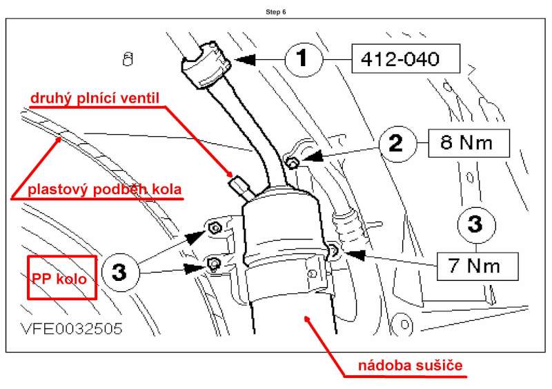

Je to odvodňovací filtr a používá se pouze v systémech klimatizací s expanzním ventilem (komfortnější systémy mají škrtící ventil/trysku). Nalézá se mezi kondenzátorem a expanzním ventilem. Úlohou vysoušeče je:
• zadržení vlhkosti
• filtrace pevných nečistot (otěr z kompresoru, montážní nečistoty…)
• odstranění vzduchových bublin akumulací chladicího prostředku
Do vysoušeče proudí z kondenzátoru tekutý chladicí prostředek (1). Vysoušeč musí bezpodmínečně zabránit, aby se vlhkost v chladicím prostředku projevila v té míře, aby se kapičky vody dostaly v oběhu k expanznímu ventilu, kde by pak zmrzly v kousky ledu. Ty by pak mohly v systému působit jako blokující faktor. Ve vysoušeči je tudíž vysoušecí jednotka na bázi hlinité či křemičité substance (4), která představuje jakési molekulární sítko a samozřejmě také konvenční filtrační sítko. To zachycuje nepatrné mechanické nečistoty vzniklé zejména otěrem v kompresoru. Stoupacím vedením (6) odchází tekutý chladicí prostředek k odvodu (3) k expanznímu ventilu. Některé vysoušeče mají ve vyústění skleněný průhled (2). Vysoušeč musí být namontován vždy ve svislé poloze. Před montáží je nutno ho ponechat co nejdéle uzavřený, aby množství vlhkosti, které se dostane takto do vysoušeče, bylo co nejmenší.
Vysoušeč
1. vstupní vedení
2. průhledné okénko (jen některé typy)
3. výstupní vedení
4. vložka vysoušeče
5. kapalné chladivo
6. stoupací trubka

Spojka kompresoru:
1. přítlačný kotouč
3. Pojistný kroužek
4. řemenice
5. budící cívka

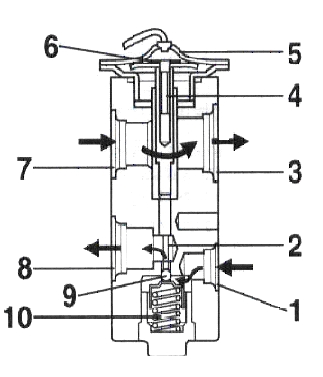

Expanzní ventil
Expanzní ventil se používá u klimatizací, které pracují s nízkými tlaky, a kompresor není automaticky regulován. Je u místěn mezi vysoušečem a výparníkem. Tvoří tak rozhraní mezi vysoko a nízkotlakou částí klimatizačního okruhu. Rozprašuje tekutý chladicí prostředek a reguluje průtočné množství k výpadníku tak, aby se plně změnil do plynného stavu až u výstupu z výparníku. Pro kompresor je nezbytné, jak již bylo uvedeno, aby nasával chladicí prostředek pouze v plynném stavu. V zásadě lze expanzní ventil rozdělit na ventily s oddělovacím ventilem a s vnitřní nebo vnější regulací a na ventily s termostatickým ventilem.
Funkce expanzního ventilu s oddělovacím ventilem s vnější regulací je patrná z připojeného obrázku. Důležitým komponentem takového ventilu je membrána (5). Na ní z jedné strany působí tlak z výparníku vystupující páry, z druhé strany tlak prchavé kapaliny (fluida), která mění svůj objem v závislosti na teplotě. Od vysoušeče proudící chladicí prostředek protéká v přesně dávkovaném množství skrz spodní otvor (1). Množství reguluje senzor (4) a komůrka s popsanou membránou. Senzor sleduje teplotu chladicího prostředku (7) vystupujícího z výparníku. Stoupne-li teplota, ohřeje se fluidum v membránové komůrce. Tím se roztáhne a membrána zatlačí na posuvnou část ventilu (2), který odtlačuje proti tlaku pružiny (10) kuličku (9) ze svého sedla. Tím se zvýší přítok chladicího prostředku do výparníku (8). Ventil se uzavře, jakmile teplota ve výparníku klesne a chladicí prostředek v membránové komoře se ochladí. Přes přípojku (3) se dostává chladicí prostředek ke kompresoru. Expanzní ventil s oddělovacím ventilem s vnitřní regulací disponuje také membránou, která je ovládána prchavou kapalinou (fluidem). Membrána je umístěna v kapse přímo při vyústění chladicího prostředku z výparníku. Fluidum mění svůj objem v závislosti na teplotě z výparníku vystupujícího plynného chladicího prostředku. Membrána tak reguluje průtočné množství chladícího prostředku tlakem na kuličku ventilu prostřednictvím ventilové tyčky. Tento typ ventilu má výhodu v tom, že měří teplotu uvnitř vedení. Tím reaguje rychleji na teplotní změny a není tak ovlivňován vnější teplotou.
Termostatický ventil je osazen teplotní sondou a nalézá se přímo na vtoku chladicího prostředku do výparníku. Jeho funkce je patrná na obrázku. Tekutý chladicí prostředek od vysoušeče proudí pod vysokým tlakem skrz připojení (4) do ventilu (6) a dále vývodem (5) do výparníku. Teplotní sonda (2) je umístěna na nízkotlakém vedení. Při stoupající teplotě se ohřeje tekutý chladicí prostředek obklopující membránu. Roztáhne se a membrána zatlačí na ventil uzavřený původně tlakem pružiny. Tím se zvýší průtok chladicího prostředku k výparníku (5). Ventil se uzavře, až klesne teplota ve výparníku a chladící prostředek se ochladí. Pomocí vyrovnávacího vedení (1) se eliminuje kolísání tlaku na výstupu. U některých typů expanzních ventilů se toto vedení montuje na sací stranu, zatímco jiné typy používají vnitřní vrtání. Expanzní ventily jsou z výroby nastavené a to nesmí být měněno. Nejsou seřizovatelné a v případě poruchy se musí jako kompletní jednotka vyměnit. Expanzní ventil:
1. spodní otvor
2. tyčka ventilu
3. přípojka
4. snímač
5. membrána
6. membránová komora
7. přívod od výparníku
8. přívod chladiva do výparníku
9. Kulička
10. Pružina

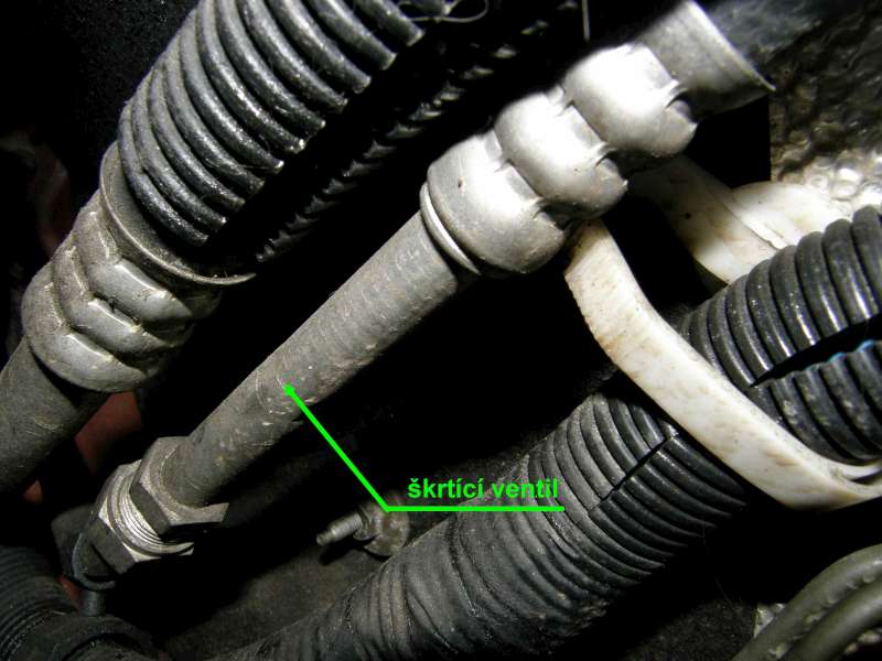

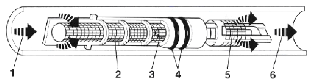

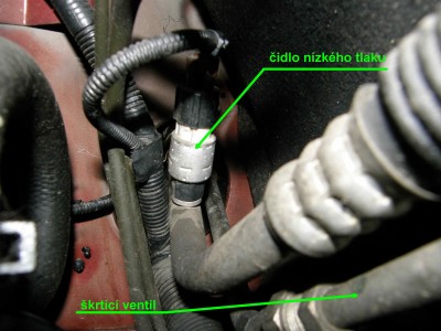

Škrtící ventil / tryska
Škrtící ventily se používají u komfortnějších systémů klimatizací s automatickou regulací. Slouží v podstatě stejnému účelu jako expanzní ventil. To znamená, že přestavují druhé rozhraní mezi vysoko a nízkotlakou částí klimatizačního systému. Musí určovat průtočné množství chladícího prostředku, což se děje pomocí kalibrovaného otvoru. Tím může protékat pouze tlak odpovídající množství chladicího prostředku. Musí dále udržovat stabilní tlak ve vysokotlaké části okruhu a tím i chladící prostředek v tekutém stavu. V neposlední řadě musí garantovat zmenšení tlaku chladicího prostředku na nízký tlak. Při výstupu z trysky se medium rozpráší, částečným odpařením ochladí a to ještě před vstupem do výparníku. Z připojeného obrázku je blíže patrná funkce škrtícího ventilu/trysky. Tekutý chladící prostředek (1) proudí od kondenzátoru pod vysokým tlakem ke vstupu do škrtícího ventilu (3). Dva O-kroužky (4) zabraňují, aby prostředek obtekl
trysku. Filtr na vtokové straně (2) zajišťuje, aby nedošlo k zablokování trysky. Sítko na
výtokové straně (5) rozprašuje chladicí prostředek dříve, než se dostane do výparníku (6). Vnitřní průměr trysky se liší dle typu vozidla/klimatizace. Trysky mají zpravidla svoje barvy, které udávají kalibraci otvoru. Pochopitelně, že ke konkrétnímu škrticímu ventilu patří správná tryska. Jestli ale dojde k poškození kompresoru, mohou kovové částečky snadno zablokovat jak trysku ventilu, tak filtr. Pak je nutné trysku vyčistit nebo vyměnit. Škrtící ventil/tryska nezajišťuje naprosté zplynování tekutého chladicího prostředku ve výparníku. Z tohoto důvodu se v okruhu nachází sběrná nádobka/vysoušeč.
Škrticí ventil
1. kapalné chladivo
2. filtr na vstupní straně
3. tryska
4. 2 O-kroužky
5. sítko
6. rozprášené chladivo, do výparníku

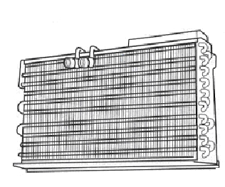

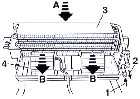

Výparník
Ve výparníku se z expanzního/ škrticího ventilu proudící chladicí prostředek ve formě nasycené páry změní v teplejší páru přehřátou. Přijímá přitom teplo a tím ochlazuje okolí
– v daném případě vnitřek vozidla. Nejde ale jen o ochlazení, ale také o vysušení a vyčištění do interiéru vháněného vzduchu. Ze vzduchu se totiž, ještě než se dostane do prostoru pro osádku vozidla, vysráží/kondenzuje vzdušná vlhkost a ve formě vody je odváděna do výparníku vně vozidla. Teplota uvnitř výparníku musí byt regulována, aby se mezi jeho lamelami netvořil led. To by zablokovalo proudění vzduchu přes výparník. Při případném zamrznutí výparníku je oběh chladicího prostředku jen nepatrný. Také mazání
kompresoru je tudíž nedostatečné. Čidlo na výparníku na tento stav reaguje vypnutím kompresoru. Výparník poté roztaje. Na připojeném obrázku je patrné, jak je vzduch z okolí (A) vháněn přes lamely výparníku (3) pomocí elektrického ventilátoru (4). Vzduch ochlazený na lamelách (B) žene ventilační turbinka dovnitř vozidla. Rychlost proudění lze elektrickou cestou regulovat v několika stupních. Do výparníku se dostává chladicí prostředek ve stavu studené, tekuté i plynné směsi (1). Výparník pak opouští v plynném stavu a je následně nasáván kompresorem (2). Konstrukčně je výparník vytvořen zejména z měděných trubiček a hliníkových lamel/ žeber. Je namontován zpravidla ve skříni topení. Některé automobily mají dokonce dva výparníky. Jeden v přední části vozu, druhý vzadu pro zadní prostor uvnitř vozidla. Výparník
1. přívod chladiva
2. odvod chladiva
3. lamely výparníku
4. elektrický větrák
A. vzduch
B. vzduch vháněn do kabiny

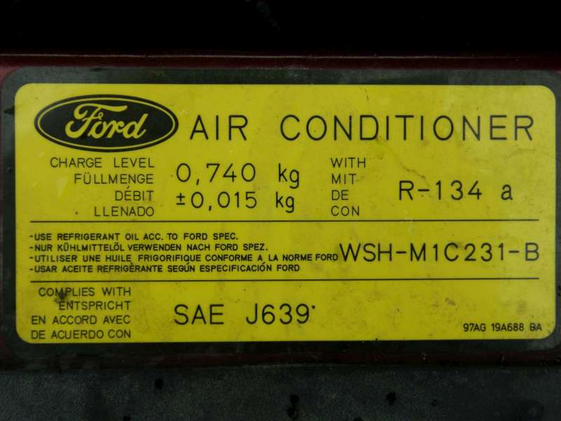

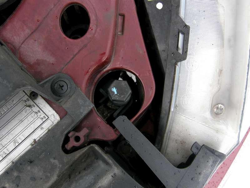

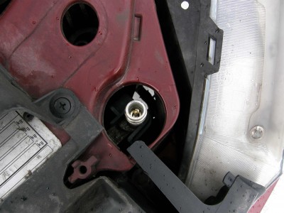

Jestli má váš Focus klimatizaci, lze na první pohled poznat podle tohoto štítku:
R 134 vyžaduje zvýšenou pozornost při manipulaci s ním (viz. bezpečnostní list).
Při návštěvě neznačkového servisu se mi stalo, že mechanici nevěděli, kde jsou plnící ventily klimatizace. Nemačkat ventily, neupouštět médium, při rychlém odpouštění hrozí omrzliny ! První (větev vysokého tlaku) je na pravé straně chladiče (pohled čelem k motoru): Druhý plnící ventil (větev nízkého tlaku) se nachází na baňce sušiče, který je umístěn nad plastovým podběhem pravého předního blatníku (ve směru jízdy). Přístupný je po odmontování podběhu kola. Při doplňování klimatizace doporučuji servis, který má kvalitní plnící zařízení, na displeji se zadá typ a značka vozu, v paměti je uloženo množství chladícího prostředku spolu s olejem, nastaví se program a pak stroj sám provede všechny potřebné operace sám. Tzn. odsátí média z okruhu klimatizace, vakuování (okruh se zbaví vlhkosti a zkouší se na těsnost), poté rafinace použitého média, doplnění média a zpětné napuštění a natlakování klimatizace. Celé to trvalo asi hodinu a stálo obvyklou cenu (800-900 Kč).
Nachází se na předním čele motorového prostoru, kousek od zámku kapoty. Je na něm uvedeno množství chladícího média (R 134a - chlazení + PAG olej - mazání). To je 0,740 kg +/- 0,015 kg. dále specifikace Fordu a Bezpečnostní standardy pro motorová vozidla Refrigerant par Compresssions systémy (SAE J639).R 134 vyžaduje zvýšenou pozornost při manipulaci s ním (viz. bezpečnostní list).
Naposledy upravil(a) Jemar dne 01.03.2009 20:10, celkem upraveno 1 x.

Další důležité komponenty jsou:
Dalšími důležitými komponentami jsou čidla tlaku: Čidlo nízkého tlaku se nachází na přepážce motorového prostoru a přístrojové desky na větvi vedoucí od výparníku ke kompresoru. Toto čidlo se nachází v blízkosti sušiče v blatníku PP kola. Je přístupné po odmontování plastového podběhu.
Poslední důležitou součástí je škrtící ventil (funkce viz. předchozí příspěvek) Škrtící ventil je taktéž na přepážce motorový prostor - přístrojová deska a vlastní ventil je uvnitř trubky vedoucí k výparníku a vypadá takto:
elektromagnetická spojka, která zajišťuje pohon kompresoru při zapnutí klimatizace a vlastní kompresor (s kývavým kotoučem - viz. 1 příspěvek).

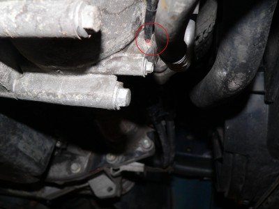

- Příspěvky: 33
- Registrován: 16.04.2011 07:54
- Bydliště: Praha, Trstěnice (SY)
Re: Klimatizace

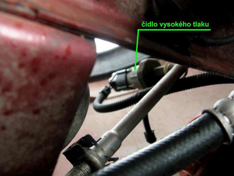

Zdravím, prosím o informaci co je toto za čidlo nebo co to je, viz obr - červeně označeno
Je to Ford Focus 06/2004 1.8TDCi
Děkuji
Děkuji
