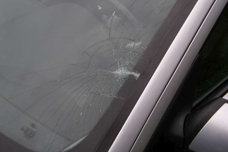

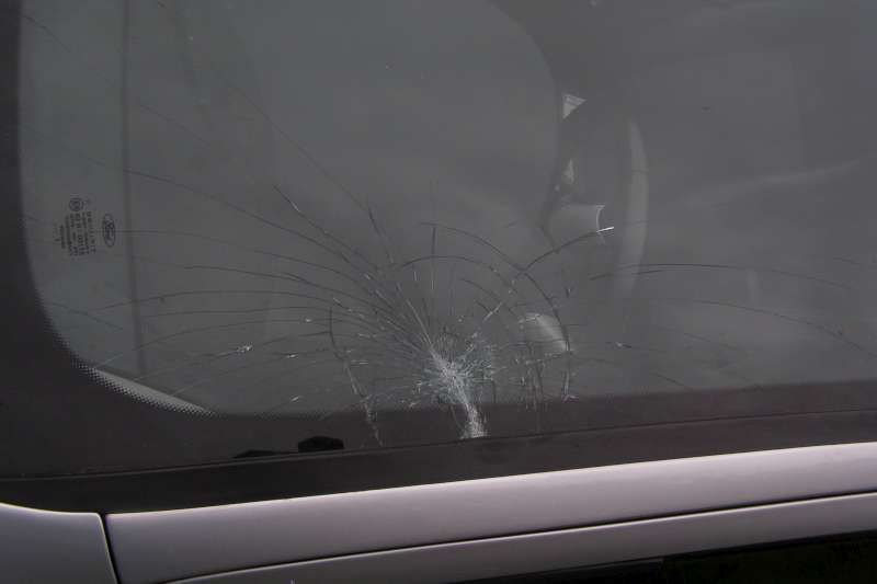

Tak já jsem dopad si takhle. Holub asi ve 100km/h. Nevíte kolik stojí nové i s prací. Pojištěný to samozřejmě nemam a chtěl bych zas vyhřívaný a pokud možno s tím šedým pruhem.

Sakra kdybych ho měl alespoň pojištěný.
