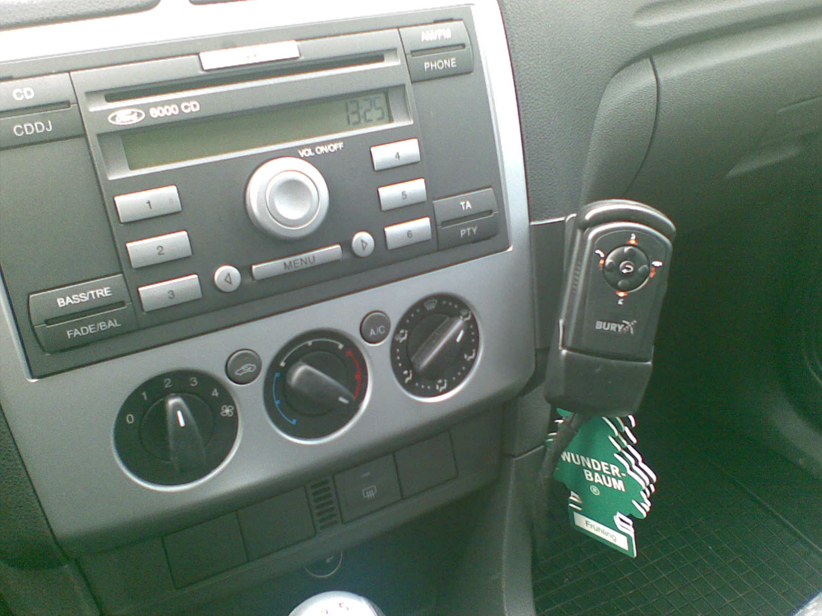

marat01
Příspěvky: 10
Registrován: 27.03.2008 22:23
Telefon
Příspěvek od marat01 » 26.04.2009 14:21
Ahojte,
vcera som si kupil FoFo II combi (foto pridam neskor ked umyjem :)). Vedla rucnej brzdy je dock na telefon, chcel by som ho odstranit. Viete mi podarit ako na to? Je tam len nejak nasunuty, alebo prisroubovany? Ked ho vyberiem, zostane tam "prazdne miesto" alebo je pod nim nejaky odkladaci priestor?
FoFo combi 1,6TDCi, silver, 110 PS, rv 2005
m.a.x.i.m.u.s
Příspěvky: 1764
Registrován: 05.02.2009 12:30
Re: Originál handsfree...?
Příspěvek od m.a.x.i.m.u.s » 26.04.2009 19:33
Pokud je to jako na Mondeu (místo nápojového držáku HF) tak jsem vytáhnul popelník, pod ním odšrouboval šroubek a vytáhnul část středového tunelu. Kolébka je zespodu přišroubovaná jedním šroubkem tak ji stačí jen odšroubovat. Dál záleží na tobě. Buď můžeš kabel ucvaknout, nebo onu kolébku někam "uklidit". Já ji obalil pěnovkou, aby neklepala a zastrčil do středového panelu ke spolujezdcovým nohou.
Přemýšlím jestli nekoupit telefon určen do oné HF (já mám 6310i) a u operátora zažádat o další SIM se stejným číslem do telefonu v autě.
Prozatím jsem si pořídil BT HF Nokia HF-6W
Ex ST220 model 2004
