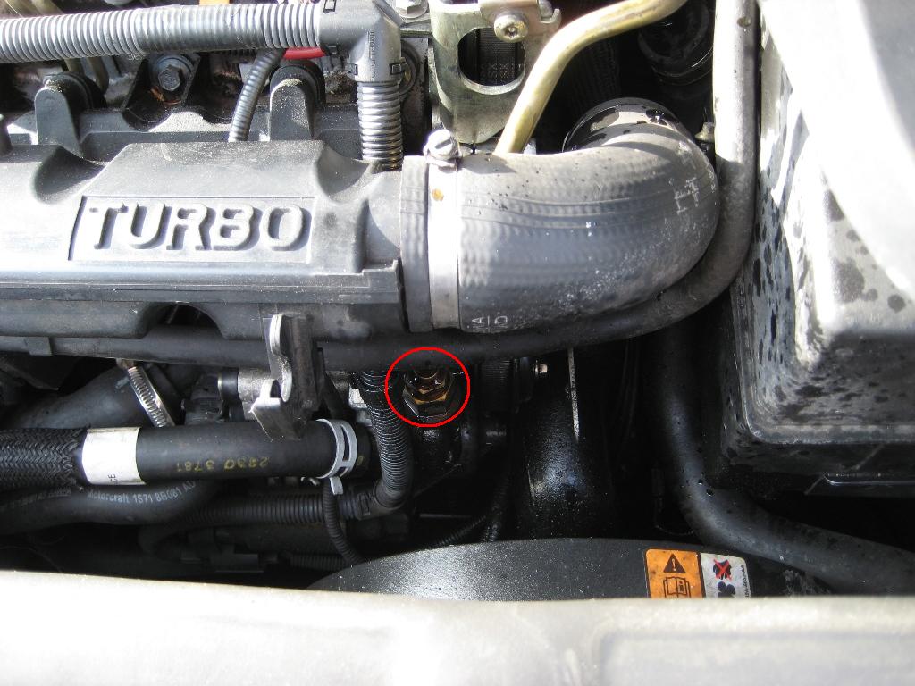

Kapalina mi trochu prosakovala, to je fakt, ale bylo to jinde než popisuje V6, kdo ví, třeba se tam nějaký to těsnění provalilo a vyteklo to všechno. Právě se na to jdu kouknout. Třeba k tomu přijdu, nastartuju a půjde to ... na PC mi takovej restart pomohl mockrát :mrgreen: :lol: :mrgreen:

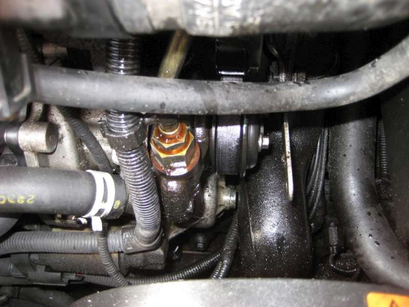

takže je to opravdu tak jak jsem si myslel, prasklo to tam kde to prosakovalo a všechna kapalina se vystříkala ven, bylo mi to jasný už když jsem sundával kryt motoru a měl jsem ruce celý mastný. Teď asi pěšky do Forda a pro kapalinu. Nejspíš s tím asi nemám jezdit že? Abych tam něco nezadřel.

nejezdit !!!!!!!!!!!!! lebo bez kapaliny se nemaže servopumpa a odešla by ti !!!!
