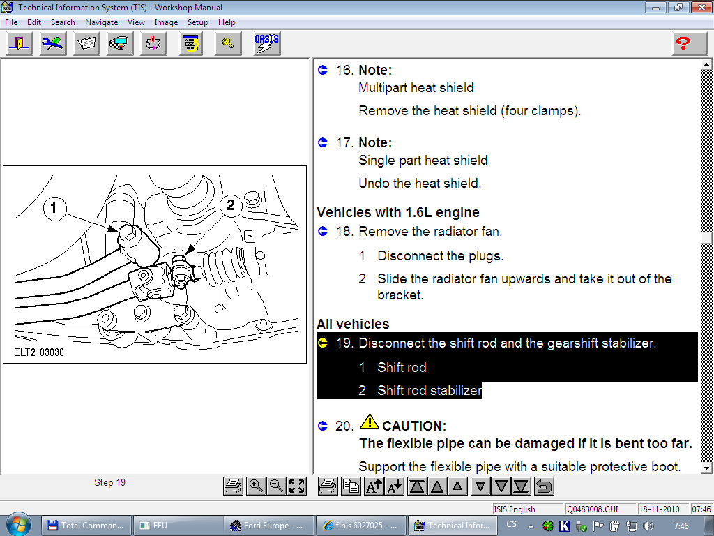

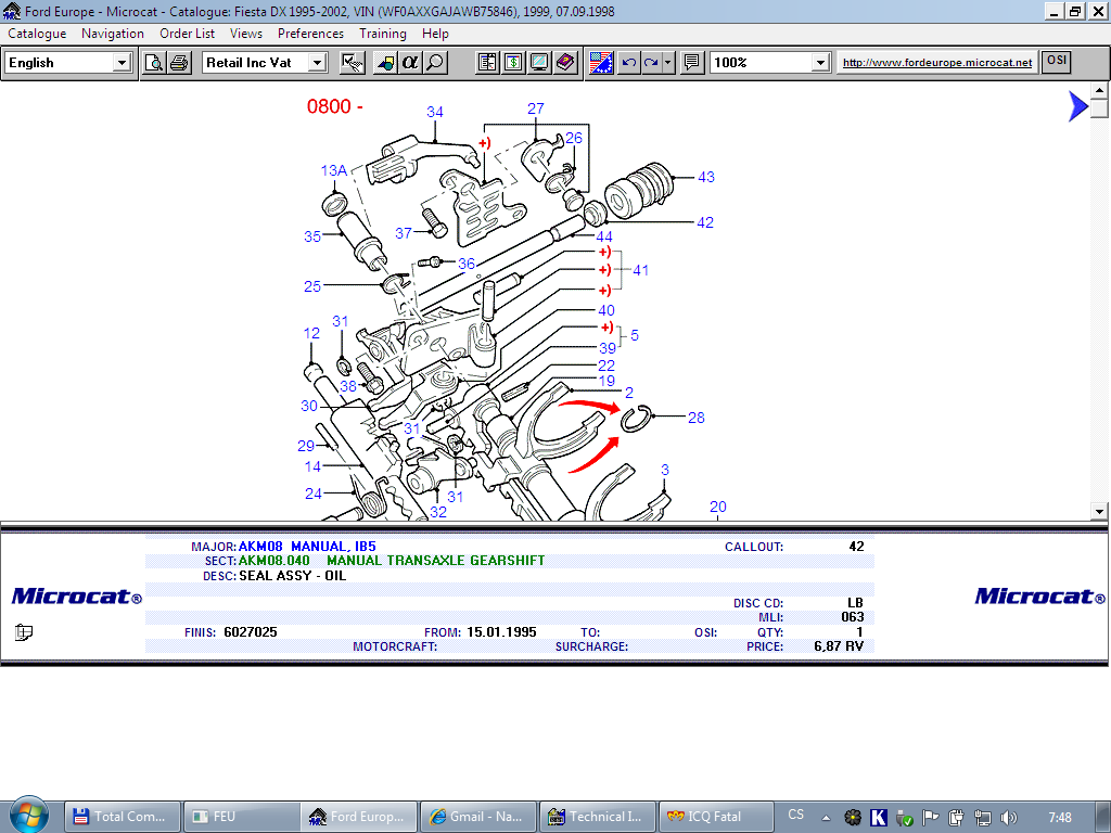

Doufám že dávám příspěvek do správného vlákna, ale vhodnější pro svou závadu jsem nenašel. Na autě (Fiesta, převodovka IB5 stejná jako u FFI) mi teče převodový olej (spíš jen sákne, přes noc to udělá mikroloužičku) z místa kudy jde táhlo řazení (snad se to tak jmenuje, v TIS je shifting rod). V Microcatu je namalované těsnění s FINIS 602725. Měnil jste ho někdy někdo? Co to obnáší? Rozpojit tyč, vyšroubovat koncovku, sejmout manžetu, vydloubnout těsnění, slejt olej, nasadit těsnění, vše vrátit zpátky a inspekčním otvorem vrátit olej a dolejt stejným olejem až po rysku? Nebo se dolejvá odměrkou předepsané množství?

Safra, v listopadu jsem nechával to těsnění měnit, týden co jsme byli na dovolený stála Fiesta místo Focuse v garáži a po návratu loužička převodovkového oleje jak velkej panák. Pomyslel jsem si cosi o kvalitě práce v servisu (těsnění, práce, 2 deci oleje - 700), skočil do Fordu pro těsnění (150 Kč) a vyměnil ho sám, předpokládám že jsem nic nezanedbal. Táhlo je čisté, bez ostrých hran, nemá vakl, když k němu přiložím úhelník, nevypadá ohnuté. Těsnění jsem máznul, natáhnul, naklepnul přes kousek trubky a stejně to teče. Takže beru zpět řeči o kvalitě servisu, těsněním ani montáží to asi nebylo. Nemůže být v převodovce moc oleje, že by se tlačil ven? Teď je ho tam cca centimetr pod kontrolní zátku. Případně nemůže být přicpané odvětrání? To na IB5 převodovce najdu kde?
