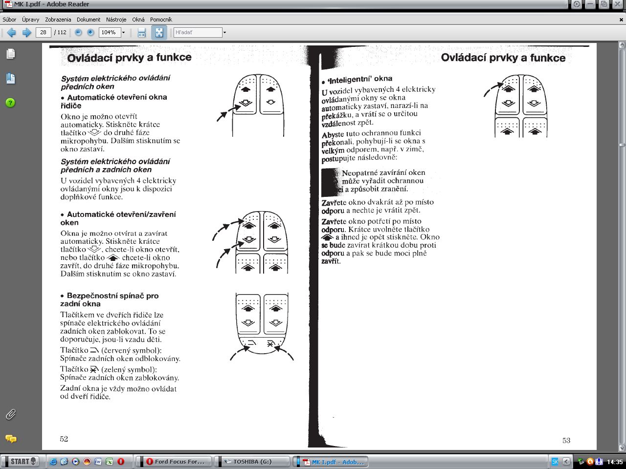

Quickie
Příspěvky: 7240
Registrován: 10.03.2008 21:18
Bydliště: Revúca, Trnava
Re: Nefunkcni jednodotykove ovladani oken
Příspěvek od Quickie » 14.01.2011 14:39
odkaz opravený - funguje
tu je screen z manualu
