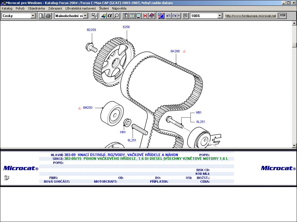

Má opravdu řemen a měl by se měnit při 150000 km, takže pokud věříš tachometru tak máš ještě čas. Kolik stojí v origo dílech nevím, ještě jsem to nezjišťoval. Zkouším věřit svému tachometru který mi ukazuje 85000 km, takže bych na něj ještě měl něco najet :mrgreen:
FoFo II Combi Ghia 1,6 TDCi 80kW Dark Grey 05/2005

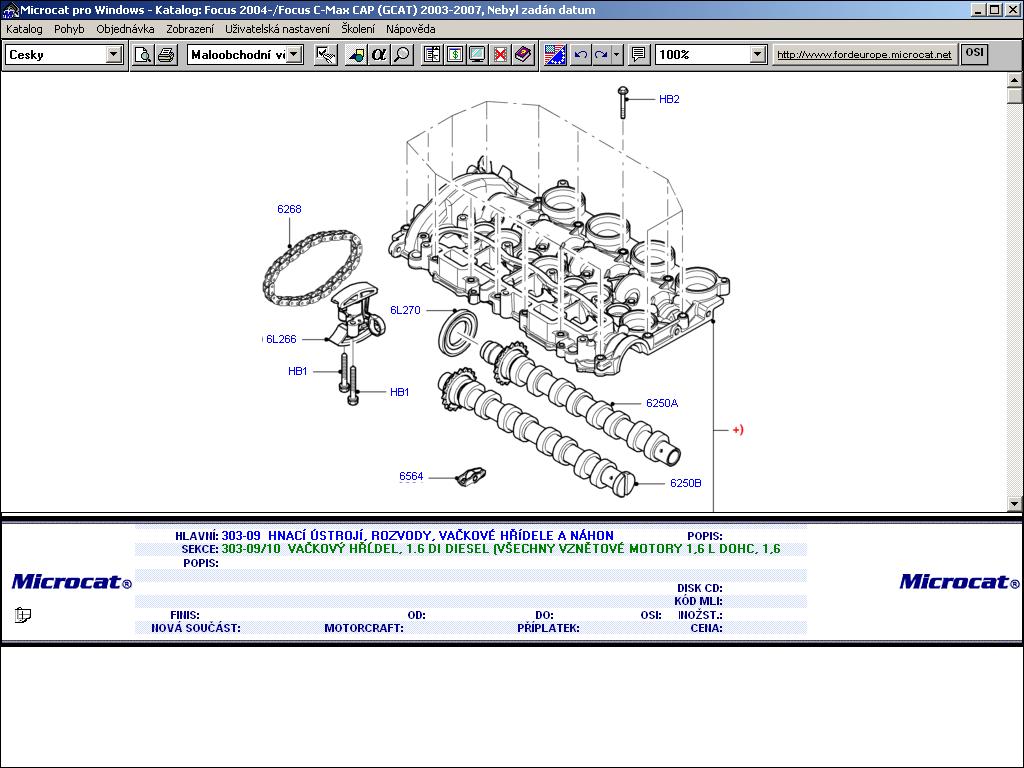

Ten motor ma rozvodovy remen, ktory pohana 1 z vackovych hriadeli. A kedze je to 16V tak obe vackove hriadele su spojene retazou - vid obr.
retaz
retaz
remen
remen

A nepletli si prave remen s retezem? Pokud jsem nekde cetl, tak i ten ma doporucene intervaly vymneny... Kazdopadne je servisni interval v servisni knizce, resp. v navodu k pouziti.

Tak jsem se špatně podíval. Motor 1,6 TDCi má servisní interval výměny rozvodového řemene dle ETISU: 240000 km
Níže uvádím výpis servisních prací při servisním intervalů tohoto motoru z ETISU -
Rozvrh servisu - Focus 2004 [1.6L DURATORQ-TDCI/MECHANICKÁ ] - 7 Roky (87500 ml)

Hnací remen vackového hrídele Každých 240.000 km / 10 let - výmena
Hnací remeny príslušenství Každých 240.000 km / 10 let - výmena

Takže upresnite mi to prosím. Klin. remeň som už menil pri 115t. km (to je ten od alternátora), ostáva už iba reťaz pri 240 000km, je to tak? Nič iné sa v motore nemení? 1,6TDCi 80kW.
