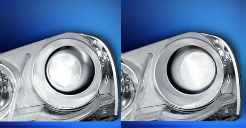

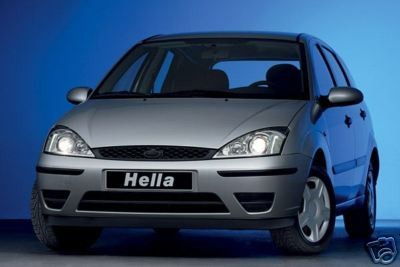

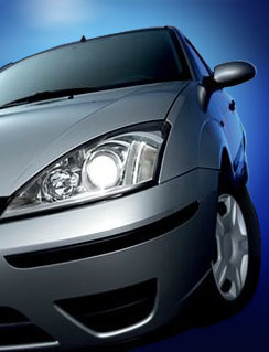

Dneska jsem koukal na německý ebay a zjistil jsem, že se dají od 400 do 600 Euro koupit světlomety, které se samy natáčení podle toho, jak točím volantem, prostě svítí lépe do zatáčky, né jenom rovně jako klasické.Úhel natočení je až 15° a je tam i čočka. A teď dotazy: potřebuji k tomu zase ostřikovače, když to není xenon a pak, jestli je to všechno už ve světle (čidla apod.) nebo se ještě tahí nějaká elektrika na přední nápravu?
UPD: tak česká HELLA to nabízí a je k tomu potřeba jen sada kabelů, systém ostřikování světel tam uveden není. Ten je pouze pro xenon.

UPD: odpověď z HELLY
Dobrý den,
pravděpodobně máte zájem o světlomety H7 se světlem do zatáčky pod naším číslem 1ZL 009 488-841. Koncová cena je 20 128,- bez DPH.
Tak "asi vítr Máchale"
A 14 000 z německého Ebay je taky dost... skončím u EA
Dobrý den,

A teď z katalogu helly čtu, že se to nějak drátama propujuje s řízením...uááááááááá...práce a práce. navíc je asi ještě rozdíl v tom, že ten Bi-halogen má potkávačky a dálkové z jednoho zdroje a to moc nechci.

Dynamický kurvenlicht používá , bud moduly s H7 (low cost), nebo xenonové výbojky.
Pokud je to Bi-xenon má sdruženou funkci dálkového a tlumeného světla. přepínání a tvar osvětlené oblasti obstarává clonka před zdrojem světla. Pro tyhle světla platí vše co pro klasické xenony. U kurvenlichtu přistupuje ještě snímání natočení volantu.
